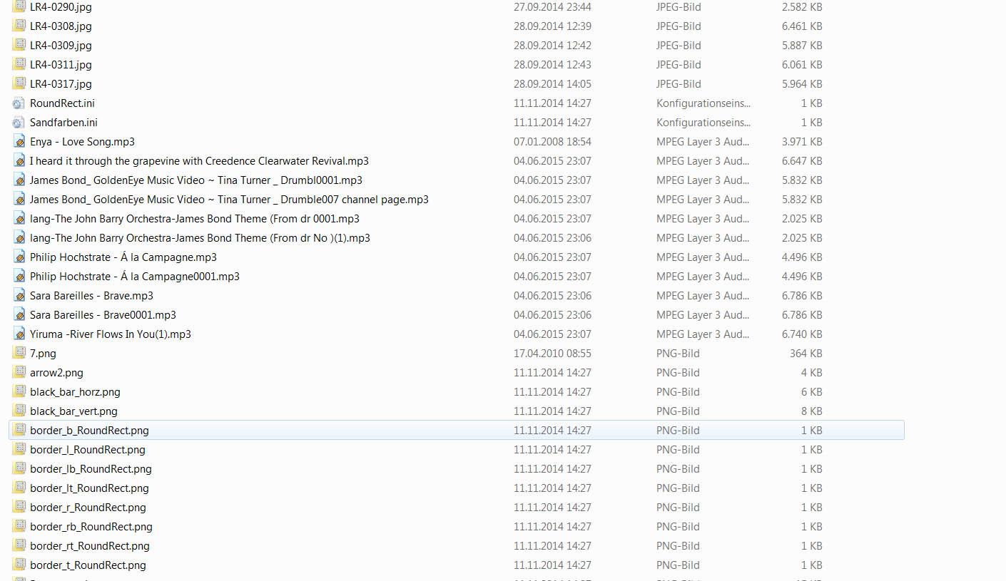

Ich hatte im Sommer einige archiviert und es fiel mir jetzt erst beim durchschauen auf. Das Problem trat nicht nur bei einer auf, sondern bei mehreren.
Im Anhang ist mal ein Bild von einer Archivierung, aus der die Musiktitel hervorgehen.

bilderspiele_hh hat geschrieben:Lade ich hingegen eine von den alten archivierten Shows und archiviere sie nochmal neu, tritt das Problem erneut auf.
Das heißt wahrscheinlich, dass diese Titel mit den verschiedenen Bezeichnungen
auch in der Projektdatei gespeichert sind.
Bitte überprüfen Sie noch einmal alle Soundobjekte und Hintergrundmusiktitel.
Sie können die Show auch als Textdatei ausgeben, da sieht man es besser.
Wenn es nur Dateien gäbe, die sich lediglich durch die 0001 unterscheiden,
würde ich sagen, dass sich das früher durch einen fehlerhaften Export eingeschlichen hat.
Da es aber auch "Dopplungen" gibt, bei denen sich ganz andere Namensteile unterscheiden,
liegt die Ursache wahrscheinlich in der Verwendung eines bereits vor der Benutzung in der
DiaShow existierenden Duplikates.

Kerstin Thaler hat geschrieben: Wenn es nur Dateien gäbe, die sich lediglich durch die 0001 unterscheiden,
Der Unterschied liegt tatsächlich nur an der 0001. Bei den kurzen Titelbezeichnungen wurde die 0001 am Ende rangehangen, bei den längeren Titel, wurden die letzten Zeichen einfach überschrieben.
Da andere jedoch das Problem nicht haben und auch bei mir, in neueren Diashows das Problem nicht auftritt, kann ich damit leben, dass ein paar Diashows doppelte Lieder archiviert haben.
Sollte das Problem in Zukunft nochmal auftreten, dann können wir dann ja herausfinden, woran es liegt.
