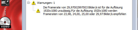

Mit dem neu erworbenen Wissen habe ich eine kleine DS erzeugt und einmal mit 5 Mbit/s und einmal mit 40 Mbit/s eine BD erzeugt. Ich habe sie aber nicht gebrannt sondern die Option genutzt sie als Datei abzuspeichern, da ich davon ausgehe, dass der gleiche M2TS File auch auf die Disk gebrannt wird. Zu meiner Überraschung sind die erzeugten Files vollkommen identisch. Die ausgegebene Dateigröße und die Datenrate haben exakt die gleiche Größe. Zudem überschreitet bei der Datei mit eingestelltem 5 Mbit/s den eingestellten Wert um 2,5 Mbit/s. Ich ziehe daraus den Schluss. dass der Schieber auf die im Programm angewande Datenrate keinen Einfluss hat und mit einem festen Wert gearbeitet wird.
Ich schätze die aufgetretene Fehlermeldung ist ein Rundungsproblem ihrerseits
Grüße aus Köln

Ja, die Meldung komm vom Encoder und kann ignoriert werden.

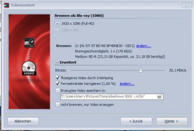

Hier die gewählte Einstellung. Ich gehe mal davon aus, dass dies die m2ts Datei ist, die später auch gebrannt wird.
Gruß aus Köln
Gruß aus Köln

Über den Blu-ray Assistenten kommt tatsächlich immer die gleiche Dateigröße raus, egal, was beim Regler eingestellt wird.
Bitte verwenden Sie im Videoassistenten direkt den M2TS-Assistenten, dort funktioniert es wie gewünscht.
