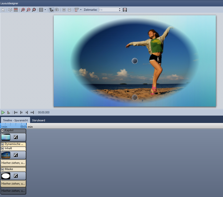

Ja, genau so etwas hatte ich mir auch vorgestellt, aber wie kriegst du DS9 dazu die Datei als Maske zu akzeptieren?
Beiträge: 4050
Re: Ovale Maske?
Im Prinzip akzeptiert die DiaShow jedes Bild als Maske.
Um es zu verwenden, ziehen Sie das Live-Objekt Maske in die Timeline.
Danach ziehen Sie ein Bildobjekt in das Inhaltsfeld, dann ein weiteres
Bildobjekt mit Ihrer gewählten Maskengrafik in das Maskenfeld.

Du legst dieses Bild einfach in die zweite Spur des Maskenobjekts.

khg1
Beiträge: 773
Re: Ovale Maske?
Beitrag von khg1 »
Ich habe die ovale Maske aus dem Thread benutzt. Bei mir ergibt sich kein unscharfes Bild hinter der Maske. Natürlich ist der Übergang zwischen dem sichtbaren und dem durch die Maske abgedeckten Teil fließend, da die Maske selbst ja auch fließend von weiß (=abgedeckt) zu schwarz(=sichtbar) übergeht. Das ist aber streng genommen keine Unschärfe sondern eine Mischung des Hintergrundbildes (in der Spur über dem Maskeneffekt) und des Bildes im Maskeninhalt.
Gerd
