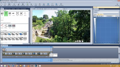

ich habe mich an der Vorlage versucht:
Es ergeben sich daraus 3 Fragen.
1. Schwarz gefällt mir nicht in einem Bilderbuch, wie kann ich einen anderen Hintergrund einstellen?
2. Jetzt sind 3 Bilder und 2 Texte möglich. Ich möchte im Wechsel weitere Bilder, schmale und breite Teste einfügen.
3. Wie kann ich die Gesamtlaufzeit vergrößern, damit Punkt 2 funktioniert?
Gruß Tourist

Tourist hat geschrieben:Es ergeben sich daraus 3 Fragen.
Hallo Tourist
1.den Bildband in ein Kapitel und in die erste Spur einen Hintergrund nach Deiner Wahl
2.einfach neue Bild- und Textobjekte in den Bildband ziehen
Du mußt lediglich die Textobjekte bei Manuell auf Höhe 1000 stellen
und beim Bildband die Transparenz auf deine Bildband-Länge verlängern, sonst siehst Du nur noch Deinen Hintergrund
Du kannst aber auch den Bildband aus der Toolbox nehmen und mit Text- und Bildobjekte bestücken, das geht doch jetzt
das Beispiel zeigt doch nur wie es gemacht wird
VGr. Roland

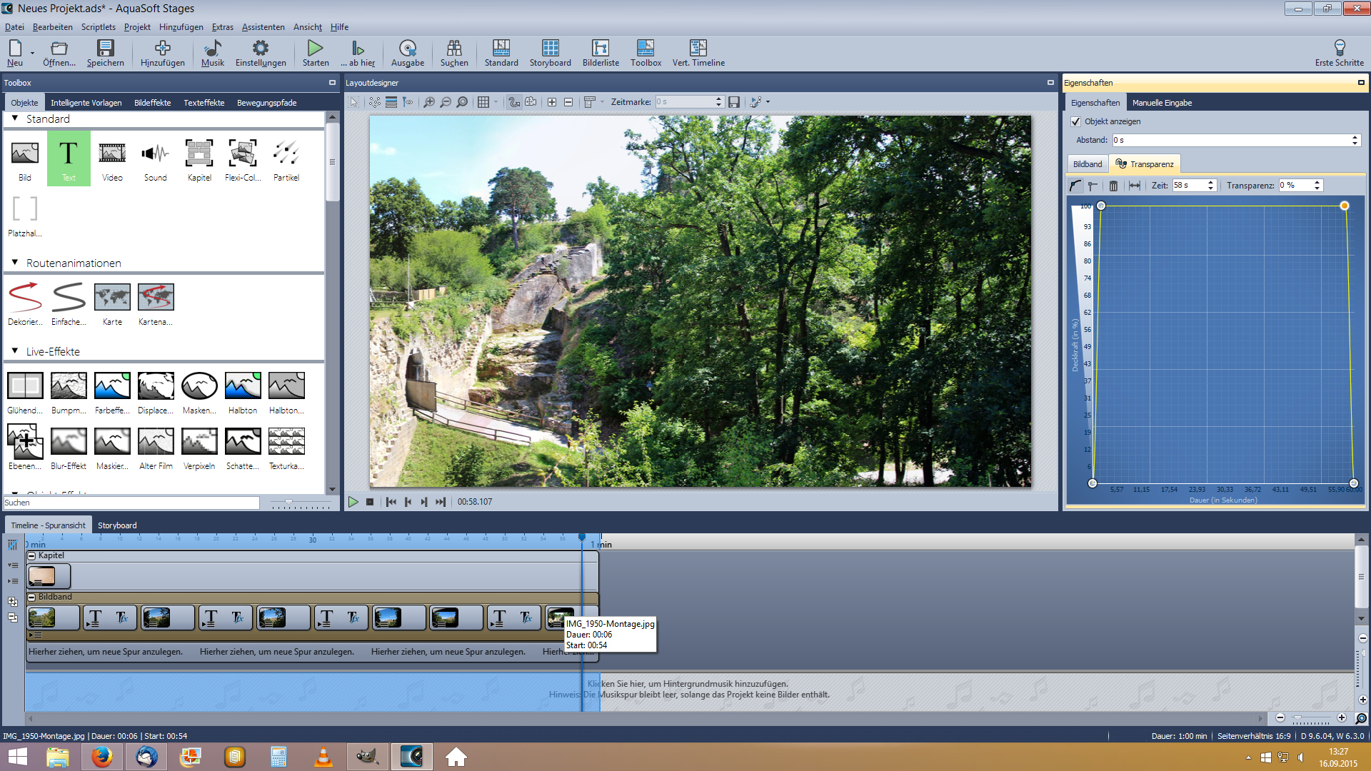

Roland Horn hat geschrieben:
Hallo Roland,
es hat bis auf das Ende der DS geklappt. Der Auslauf ist wackelig und undeutlich.
Meine Bildbandlänge ist zufällig genau 60 Sekunden. Ich habe die Transparenz auf 60 sec = 100% und 60 sec = 0% gestellt.
Um den Fehler zu beseitigen, habe ich mit geringer Veränderung plus und minus der Transparenz und der Länge des Kapitels
und des Hintergrundes getestet. Erfolglos.
Gruß Touriust

Tourist hat geschrieben:Der Auslauf ist wackelig und undeutlich.
Hallo Tourist
*das Ende ist bei mir nicht undeutlich, wie Du auf dem Screenshot siehst
*ich verändere die Objektlänge immer auf 6 sek
*das zappeln und ruckeln beim laufen der Bilder bekomme ich auch nicht weg, (ich dachte immer es liegt an meinem Laptop aber bei meinem jetzigen Computer ist es das gleiche) bei vielen scheint es nicht so zu sein
*um das zu umgehen nehme ich die vertikale Variante, die läuft bei mir etwas ruhiger und die Schrift ist besser zu lesen,
im Screenshot läuft der Bildband allerdings von rechts nach links
VGr. Roland
