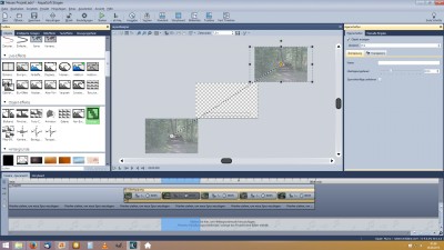

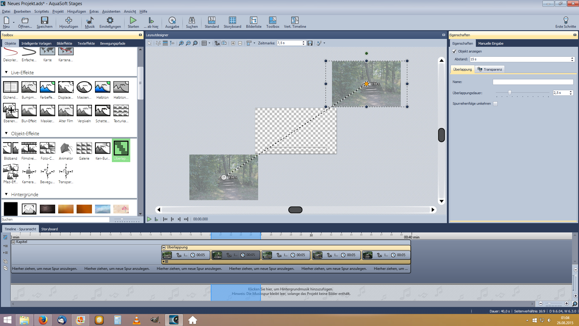

ich habe mehrere Bilder ohne Auf-/Ablendungen ("keine"/"Abrupt ablenden") in eine Überlappung eingefügt. Jedes Bild hat den gleichen Bewegungspfad, der das Bild auf den Bildschirm schiebt und wieder hinaus. Der Pfad läuft über die gesamte Dauer des Bildes.
Meine Erwartung ist: wenn ich die Überlappung auf 2,5 s einstelle, beginnt der Bewegungspfad des Bildes n+1 (ab der Marke 0 s) 2,5 s bevor der Bewegungspfad des Bildes n endet.
Tatsächlich ist das aber nur zwischen Bild 1 und Bild 2 so. Anschließend verhalten sich die Bilder so, als wären sie ohne Überlappung in der Timeline linear hintereinander angeordert.
Mache ich hier einen Gedankenfehler oder tickt das Programm nicht so, wie es sollte?
Gerd
P.S.: 1) Ohne Verwendung von Pfaden funktioniert der Überlappungseffekt, wie er soll. 2) der Workaround ist mir klar: die Bilder überlappend in Spuren untereinander anlegen.
Gerd

ich weiß nicht, ob ich Dich richtig verstanden habe, aber ich habe mal das Ganze so nachgebaut, wie ich es verstanden habe:
5 Bilder in ein Kapitel mit je 5 Sek. Anzeigedauer. Jedes Bild bekommt einen Bewegungspfad, der es einmal quer durchs Bild führt. Die Bilder sind untereinander in Spuren angeordnet mit einem Versatz von je 2,5 Sek. --> Alles funktioniert: Das nachfolgende Bild taucht auf, bevor das vorherige ganz verschwunden ist. Lediglich der Bildfluss ist nicht ganz gleichmäßig, weil die Bewegung jedes Bildes erst anläuft und dann wieder abebbt, aber das ist ein anderes Problem.

wenn Du ihn aber unbedingt nehmen willst dann mußt Du die 2,5 sek Überlappung mit der Länge des Pfades ausgleichen
das heißt, bei einer Bildlänge von 5 sek:
das 1. Bild Pfadlänge 0 bis 5 sek
ab dem 2. Bild muß die Pfadlänge 0 bis 7,5 sek haben aber die Bildlänge in der Timeline bleibt auch bei 5 sek

Deine Antwort ist logisch: wenn bei der Überlappung ein Bild um die eingetragene Überlappungsdauer länger angezeigt wird, dann muss der Pfad entsprechend über die Bilddauer hinaus verlängert werden. Hätte ich eigentlich selber darauf kommen können.
