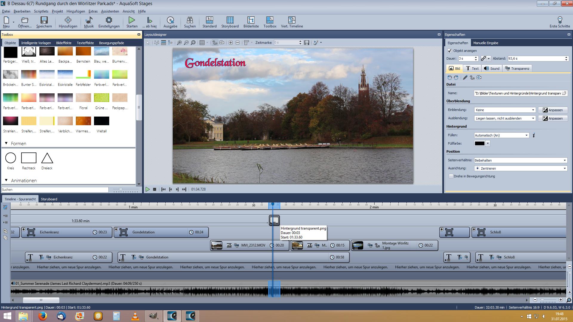

Hallo CompiwurstelCompiwurstel hat geschrieben: Besser wäre es dann, wenn man in der Zeitleiste eine Marke setzen könnte, ab der die Vorschau starten soll
Da ich grundsätzlich alle Kapitel, Objekte, Filme usw. in ein Überkapitel setze, belege ich die oberste Spur mit einem transparenten Bild welches ich, von Anfang bis Ende, durch die gesamte DS mitführe, ich mache das schon Jahre und bin damit sehr zufrieden, was anderes brauche ich eigentlich nicht
man kann aber auch einen Platzhalter, Hintergrund, eine Form usw. nehmen, geht alles
VGr. Roland

das mit der intelligenten Notlösung war von mir auch nicht ironisch, sondern ganz ernst gemeint. Neue Feature lassen naturgemäß ja etwas auf sich warten und so ist deine Idee eine wirklich gute Übergangslösung. Das mit dem Wegspringen passiert mir leider öfter mal, so dass ich mir da noch irgend etwas ausdenken muss, was mir bei langen DS das Suchen etwas vereinfacht, denn wiederholt ist es mir erst später aufgefallen und da nützt dann die Rückgängigfunktion nichts mehr.
Beim nochmaligen Anschauen deines Screenshots ist mir aufgefallen, dass da doch so etwas wie eine Marke zu sehen ist (blauer Senkrechtstrich mit Verdickung oben und blauer Unterlegung in der Zeit und in der Tonleiste. Hat Stages dieses Feature bereits?

Hallo CombiwurstelCompiwurstel hat geschrieben:Hat Stages dieses Feature bereits?
Nein das gibt es noch nicht
die blaue Unterlegung : ich habe den transparenten Hintergrund angeklickt
der Strich mit Verdickung: ist der Fortschrittbalken (Scrubber) ich hatte die Show laufen und auf Pause gedrückt, wollte nur zeigen wo ich in dem Moment angefangen habe, etwa bei drei viertel des Movies
VGr. Roland

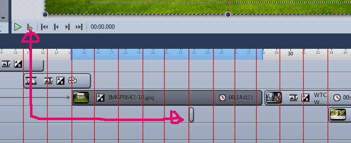

"Abspielen ab Marke" geht zumindest bei meiner Vers. 8 im Layout-Designer, für mich reicht das aus.

Da bin ich aber neugierig: Wie setzt du denn im Layout-Designer eine Marke? Oder ging das nur in Vers. 8 und wurde in 9 wieder abgeschafft?

In der 8er: Im Layoutdesigner "Abspielen ab hier" (aktuelles Objekt), Pause klicken, Marke verschieben, Wiedergabe klicken.

Ja, das ist doch die Lösung! Da sich die Marke - wenn sie erst einmal da ist - beliebig verschieben lässt. erfüllt sie genau das, was ich suche (und Aquasoft bräuchte bei einem nächsten Update sie nicht neu erfinden, sondern nur ohne vorheriges Abspielen setzbar machen

Das geht in der DS9 nach wie vor.Aquaschreck hat geschrieben:Wie's in der 9er ist, weiß ich nicht.
Kleiner Einwurf zur Begriffserklärung:
Diese "Marke" ist der Abspielkopf, Neudeutsch auch Playhead genannt.

Bei einer längeren Standdauer eines Bildes (z.B. Panoramaschwenk mit14sec) behelfe ich mich mit einem Platzhalter. Den füge ich unter das Bild bei 10 sec ein, und stelle seine Länge auf 0,5 sec. In Zukunft muß ich nicht jedesmal die gesamten14 sec des markierten Bildes ansehen, sondern nur die Zeit ab dem Platzhalter, also 4 sec.
Vielleicht gefällt Dir diese Lösung ebensowenig wie die von Roland Horn, jedenfalls ist sie praktisch und zeitsparend.

es ist ja gar nicht so, dass mir die Idee nicht gefällt - im Gegenteil, ich finde sie Klasse, solange es keine bessere Lösung gibt. Der Beitrag von Aquaschreck zeigt aber, dass es diese Lösung bereits gibt - allerdings nur durch die "Hintertür", dass ich das Element im Layoutdesigner schon mal angespielt haben muss. AS muss das Feature also nur aus dem "Versteck" herausholen und alles ist gut!
