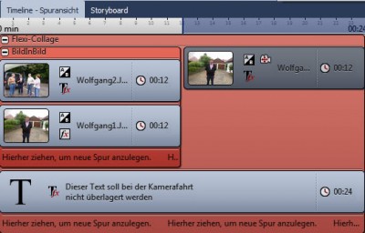

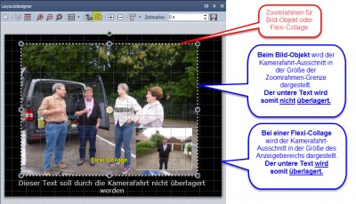

wenn ich mit einem gezoomten Bild eine Kamerafahrt durchführe wird der Kamerafahrt-Ausschnitt immer in den Grenzen des Zoomrahmens dargestellt.
Wenn ich jedoch mit einer gezoomten Flexi-Collage eine Kamerafahrt durchführe wird der Kamerafahrt-Ausschnitt über den gesamten Anzeigebereich dargestellt. Dieses unterschiedliche Verhalten ist für mich unlogisch, da bei der Flexi-Collage dadurch Bereiche (z.B Texte) überlagert werden. Warum ist das so oder ist dies evtl. ein Darstellungsfehler bei der Flexi-Collage?
Zur besseren Darstellung der Fragestellung habe ich 2 Bilder beigefügt.
Für Erklärungen und Hinweise möchte ich mich schon mal im Voraus bedanken.
MFG
Wolfgang

Hallo Wolfgang
Du mußt bei der Flexi-Collage, in den Eigenschaften, ein Häkchen bei Inhalt beschneiden setzen

Hallo Roland,
Roland Horn hat geschrieben:Du mußt bei der Flexi-Collage, in den Eigenschaften, ein Häkchen bei Inhalt beschneiden setzen
genau das war die Ursache, Du hast mir mit Deinem Hinweis sehr geholfen und deshalb vielen Dank für Deine Bemühnung.
