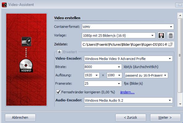

Re: Wellenartiges Flimmern bei Kamerafahrten am LCD-TV
also auch beim HD-Video .wmv (1080p) ist das Flimmern sichtbar.
Und gebrannt wurde es mit 8-facher Geschwindigkeit; das
hat bisher immer funktioniert bei der 8er-Version!
Die DS9 hätte ich mir schenken können!?
Servus, Hans F.

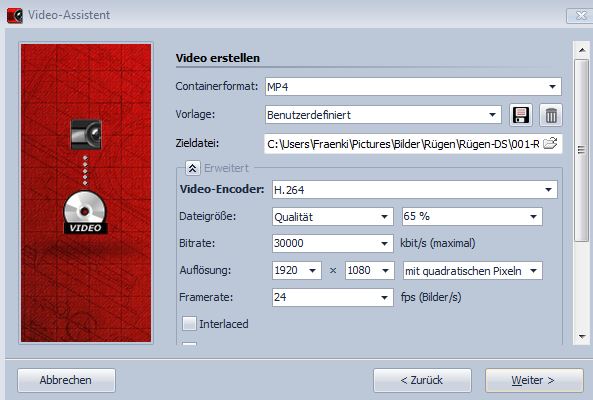

Sie haben ein modernes TV-Gerät. Ich würde daher dazu raten, erstmal eine MP4-Datei (1080p mit 24 fps) zu erstellen. Diese können Sie auf einem USB-Stick speichern. Den USB-Stick können Sie mühelos an Ihrem TV anschließen, da dieser über eine USB-Multimedia-Schnittstelle verfügt.
Bitte wenigstens dieses eine Mal noch testen - DANKE!
Ich verstehe die Antwort nicht so richtig.
Hatten Sie es mit einem MP4-Video versucht?
Es reicht ja schon ein kurzer Test

mit den Einstellungen, siehe unten, habe ich ein MP4-HD-Video erzeugt;
Die .mp4-Datei am PC-Monitor mit VLC-Player abgespielt.
Ergebnis: ganz leichtes Flimmern, aber Farben der Bilder ok.
Dann die .mp4-Datei auf USB kopiert und direkt am LCD-TV eingesteckt.
Ergebnis: Datei kann nicht gelesen werden!
Als nächstes den USB-Stick in den Bluray gesteckt und am TV angezeigt.
Ergebnis: Datei wird gelesen, aber alle Bilder sind heller, so als wenn
Spitzlichter, Moire-mäßig, hinzu gefügt wurden und dadurch ist das Flimmern
noch krasser!
Also, MP4-HD mit diesen Einstellungen ist unbrauchbar an meinem TV!
Ist leider so, deswegen werde ich keinen neuen TV kaufen, weil die Ursache
unbekannt ist.
Trotzdem Danke für die Unterstützung!
Gruß, Hans F.

Also, letzter Versuch als WMV-Video: Einstellungen siehe unten!
am PC-Monitor mit VLC: leichtes Flimmern, bei Bildern mit weißen, geraden Linien!
Per USB direkt am TV: wie bei .mp4, geht nicht!
Per USB im Bluray an TV: Bilder ok., aber Flimmern weiter vorhanden!
Fazit: HD-Videos aus der DS9 an meinem LCD-TV kann ich vergessen!
Das war bei früheren Versionen besser!
Bei gekauften Videos und TV-Sendungen in HD (Anbieter KMS München)
ist mein TV sehr gut in Ordnung!
Gruß, Hans F.
