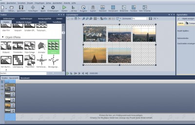

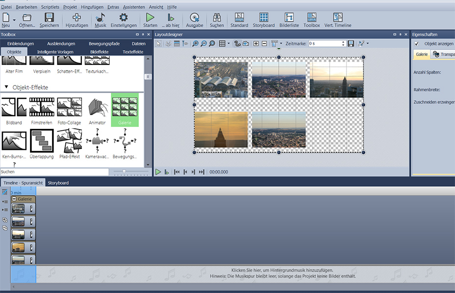

Beitrag von Reisender »
habe ich das richtig verstanden. Wenn Du die DS im Player laufen läßt, dann ist alles normal. Erst nach dem Brennen sieht das so wie beschrieben aus?
Sind die Bilder in der Galerie untereinander angeordnet? Und welche Ausblendung haben sie. Wenn die Ausblendung auf "liegen lassen steht, kann es manchmal zu den von Dir beschriebenen Effekten kommen.
Im Grunde sollte es wie im Bild dargestellt aussenhen.
