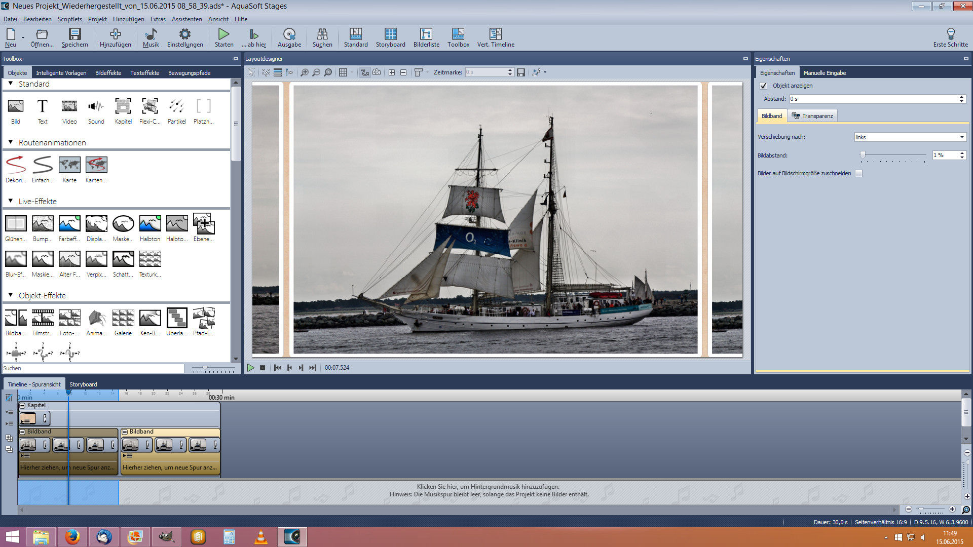

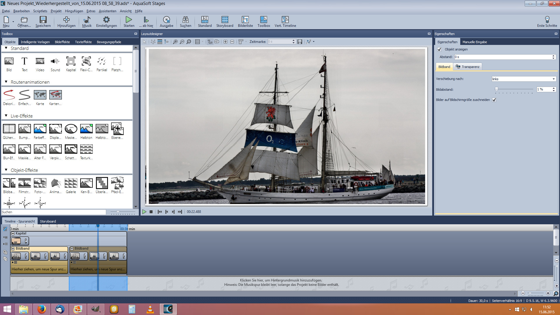

aber bei mir ändert sich das schon wenn ich den Haken setze
z.B.: nach links: mit Haken ist das Bild voll und ohne habe ich rechts und links einen Rand (Screenshot 1+2)
wenn der Bildband senkrecht läuft: mit Haken ist das einzelne Bild voll auf dem Layoutdesigner zu sehen und ohne Haken ist es höher, man sieht nicht alles auf einmal
