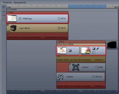

Ich habe es gerade noch einmal getestet - es lässt sich alles wunderbar austauschen.
Gehen Sie exakt so vor, wie es hier beschrieben wird:
http://www.aquasoft.de/help/diashow9/vo ... rndern.htm
Danach sollte die Vorlage so aussehen:
Hintergrundbilder in Hochzeits-Vorlage
Die markierten Bilder anklicken, dann unter "Eigenschaften" - "Datei" austauschen.

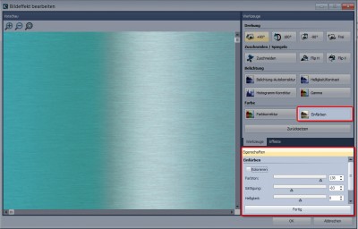

Wenn Sie den Rahmen ändern möchten, würde ich empfehlen, dies über den Bildeditor zu tun, damit der Lichtreflex erhalten bleibt. Dazu gehen Sie zu dem Rahmen in der Timeline und klicken mit der rechten Maustaste darauf. Wählen Sie dann "Bild bearbeiten" aus.
Rahmen
Rahmen
Jetzt können Sie unter "Einfärben" - "Farbton" eine neuen Farbe wählen.
Rahmenfarbe ändern
Rahmenfarbe ändern

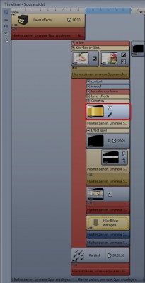

Nadine Kabelitz hat geschrieben:
XBenc hat geschrieben:Pech gehabt.
Die Grafiken in der Vorlage bzw. deren Namen lassen sich in der Bearbeitung der Vorlage nicht verändern, nur evtl. der Ablauf.
Hallo Frau Kabelitz,
ich wollte den Hintergrund in der Intelligenten Vorlage "Vorhang" ändern und habe mich exakt an die Beschreibung aus dem Handbuch gehalten.
Ich konnte die Farbe durch Eingaben in den Bildeigenschaften nicht ändern.

Der Hintergrund läßt sich auch nicht entfernen und durch eine andere (Farb)-Datei ersetzen.
Auch mein 2. Gedanke, die Farbe des Hintergrundes auszulesen und als eigenen Hintergrund für die DS einzusetzen ist gescheitert.
