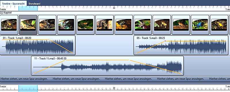

Auch bei Soundobjekten gibt es Gummibänder. Mit diesen können Sowohl Ein- und Ausblendungen realisiert werden.
Leise unten, Laut oben. Ein klick mit der Maustaste genügt um einen Anfasser resp. die Linie zubekommen, alle weiteren erzeugt man mit Mausklicks.
s. Bild

vielen Dank für den Hinweis, damit arbeite ich schon, löst das Problem aber nicht so, wie ich es mir vorstelle. Sobald ich in eine bestehende Show ein weiteres Bild einfüge, muss ich alle Gummibänder neu setzen. Wen ich mit der Hintergrundmusik-Spur, die allerdings nicht automatisch an Kapitel gebunden werden kann arbeite, dann funktioniert das Abblenden ohne Gummibänder. Ist die Musik dagegen in einem Sound-Objekt, so funktioniert das Abblenden bei sonst gleichen Einstellungen nicht, obwohl es das Häkchen gibt. Meine Frage ist daher, was soll dieses Häkchen "Auch Sounds abblenden" bewirken, wenn es keinen anderen Sounds abblendet?
