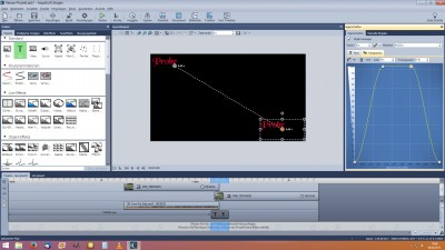

Ich habe in einem Kapitel zwei Videos auf zwei Spuren eingefügt. Diese liegen so, dass das zweite Video das Ende von ersten Video überlappt. Auf einer weiteren Spur habe ich eine Musikdatei eingefügt, welche das erste Video vertont und auf einer vierten Spur habe ich noch ein Textobjekt eingefügt, welches während des Ende des ersten Videos einblenden und am Anfang des zweiten Videos wieder ausblenden. Beim ersten Video klappt das, aber das zweite Video beginnt erst nach Ausblenden des Textobjektes. Die Bewegung des Textobjektes habe ich mithilfe des Bewegungspfades bearbeitet.
Wer kann mir helfen, welche Einstellungen ich vornehmen muss, damit das ordentlich funktioniert.

Ich habe das mal nachgestellt und kann keinen Fehler beim Abspielen entdecken

Kannst Du mir bitte erklären, was es mit den Transparentpunkten bzw. der Kurve in der rechten Grafik auf sich hat?
Ich habe es geschafft und es klappt.
Re: Videos im Kapitel überblenden
Da der Titel aktiviert ist, kann das nur die Transparenzkurve (Ein- und Ausblendung) des animierten Textes sein.

Du hattest geschrieben, daß Du das Textobjekt ein-und ausblendest, da Du aber nicht geschrieben hast wie, habe es eben so gemacht und um zu zeigen wie ich das Textobjekt überblendet habe, habe ich das Transparenz-Fenster geöffnetsnowball27 hat geschrieben:Kannst Du mir bitte erklären, was es mit den Transparentpunkten bzw. der Kurve in der rechten Grafik auf sich hat?
