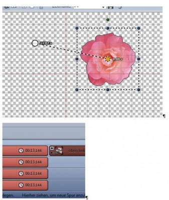

8. Für die tanzenden Bilder benötigte ich Bewegungspfade. Die Bilder mit den Pfaden habe ich in dem jeweiligen Kapitel als oberste Spur abgelegt. Die zu positionierenden Bilder in den darunter liegenden Spuren, also oben auf dem „Pfadvorgabe-Bild“. Den zu positionierenden Bildern gab ich die Größe 1x1. Das funktioniert soweit ganz gut. Wenn ich jedoch eine Bewegungsmarke beim Anklicken mit der Maus nicht exakt traf, wurde das oberste Bild (das mit den Pfaden) ausgewählt. Zumindest im Layout-Designer. In der Timeline war immer noch das zu positionierende Bild ausgewählt. Abhilfe schafft hier bislang nur, ein völlig anderes Bild auszuwählen, dann wieder das zu positionierende. Bei der Anzahl der Bewegungsmarken kann man sich vorstellen, wie oft mir dieses „Missgeschick“ passierte. Meine Abhilfe: Finger weg von der Maus beim Positionieren von Bildern. Das Problem ließe sich umgehen, wenn ich Bilder in der Timeline markieren könnte, jedoch nicht im Layout-Designer (ab-/umschaltbar).
9. Da bei mir einige Bildbewegungen mit und innerhalb einer Flexi-Collage ähnlich sind, habe ich mir zunächst ein Muster gemacht samt Bewegungsmarken und allem, was dazu gehört. Dann mit der rechten Maustaste kopieren und einfügen, schon hatte ich zwei Flexi-Collage-Objekte. In der Timeline die kopierte Flexi-Collage in die richtige Spur an die richtige Stelle gebracht, dann im Layout-Designer angeklickt und an die richtige Stelle geschoben. Dabei fällt auf, dass es eine gestrichelte Linie zwischen der Ur-Flex-Collage und der Kopie gibt. Die lässt sich auch nicht entfernen. Muss das so sein? Ist das richtig so? Wenn ja, was passiert da? Beim Kopieren von Bildern mit Bewegungspfad passiert das übrigens nicht.
10. Es wäre schön, wenn sich Bewegungspfade nicht nur kopieren, sondern z.B. auch drehen, spiegeln, kippen ließen. Das würde speziell bei symmetrischen Anordnungen deutlich helfen.

Ich habe einmal Screenshots (Bild 1) gemacht. Ich unterstelle einmal, dass es nicht richtig ist, dass ein verschobener Flexi-Collage-Container beim Verschieben eine Verbindung zur Ursprungsposition unterhält. Machen Bilder auch nicht. Dort ist eine Kopie eine Kopie ohne Verbindung zum Ursprung. Wenn ich jedoch aus Versehen nur die Bewegungsmarke 1 (Zeitpunkt 0.00) verschoben haben sollte, wie verschieben ich dann den komplette Container, wenn dies mit Markieren und Verschieben nicht möglich ist?
Bild 1
Bild 1
Frau Thaler, ich vermute, Sie beziehen sich auf meinen Punkt 10. Ja, das ist erledigt, habe ich gefunden und hoffe, es beim nächsten Bedarf auch noch zu wissen :wink:
