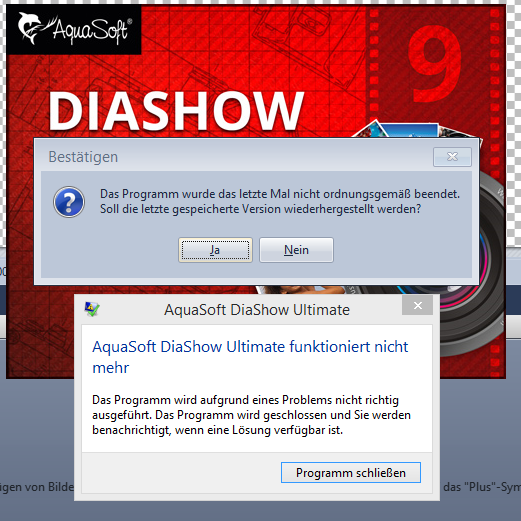

Soweit komme ich mit der DS9

Hallo Rohasa
Ja die DS9 startet auch im abesichrten Modus nicht.

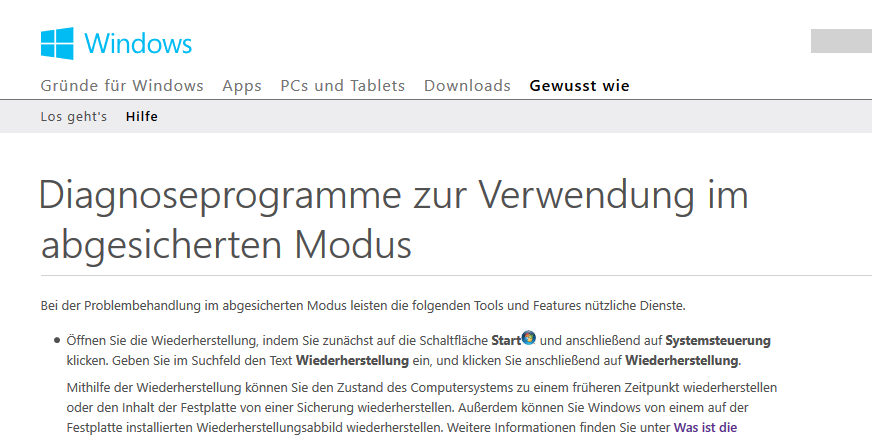

Sie schrieben bei Ihren Prüfungsergebnissen:
- Windows Diagnostic Tool - alles OK
Es gibt dutzende diagnostic tools für Windows.
Ich möchte wissen welche(s) Sie benutzt haben.

Damit meine ich dieses Vorgehen
Nur Fliegen ist schöner
Gruss satsurfer

satsurfer hat geschrieben:Damit meine ich dieses Vorgehen
Soweit ich sehen kann, geht as dabei nur um Wiederherstellungspunkte.
D.h., wir haben immer noch kein Ergebnis einer Festplattenprüfung und einer Speicherprüfung.
Solange nicht sichergestellt ist, dass diese auch ohne Fehler ablaufen, hat ein weiteres
Herumprobieren keinen Sinn mehr.

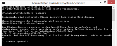

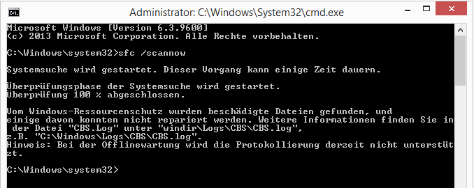

Sie hatten Recht mit Ihrer Vermutung!
Hier einmal das vorläufige Ergebnis:
Gruss satsurfer

Schade, ich hatte natürlich gehofft, dass die Reparatur auch klappt.
Man könnte jetzt versuchen, das System zu reparieren,
indem man die Windows Installations-DVD einlegt und den Computer neu bootet.
Auf dem dann erscheinenden Fenster wählt man "Computerreparaturoptionen" und
dann "Problembehandlung".
Wenn letztere stattgefunden hat, muss wieder das Windows Update durchgeführt werden.
Es wird wahrscheinlich nicht klappen, uns die CBS.log-Datei zuzuschicken, da diese gesperrt ist.
Man kann sich den Inhalt aber als Text ausgeben lassen.
Dazu öffnet man wieder das Kommandozeilenfenster mit Administratorrechten und tippt folgende Zeile:
findstr /c:"[SR]" %windir%\Logs\CBS\CBS.log >"%userprofile%\Desktop\sfcdetails.txt"
Nach dem Drücken der Enter-Taste sollte die Datei sfcdetails.txt auf Ihrem Desktop erscheinen.
