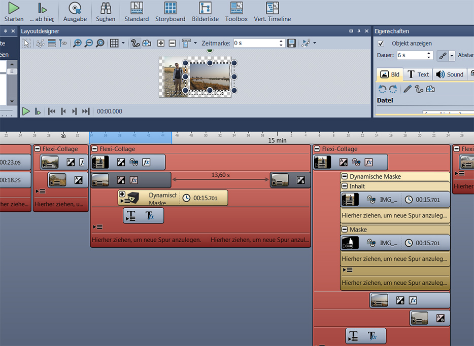

ich wollte 2 Bilder zusammen in einer Flexi-Collage innerhalb der Flex-collage verschieben. Die Beiden Bilder befinden sich im Bild rechts in den letzten beiden Spuren vor dem Textfeld. Wenn beider Bilder markiert werden und mit der Maus an eine neue Position verschoben werden, bleiben die Positionen der Bilder nicht erhalten (s. im Bild links - markierte Bilder). Außerdem ist es sehr schwierig, diese Bilder wieder in der Flex-collag rechtsbündig einzuorden. Dies geht nur, wenn man manuell die Zeitdauer in der 2.Kommastelle verändert. Sehr mühsam, das Ganze.
Ist dieses Verhalten so gewünscht??
P.S. Schade übrigens, das man die Spuren nicht mehr so verkleinern kann wie einst in der 8er Version.

Das kann ich so nicht bestätigen, egal welche, wieviel und in welcher Spur ich Bilder (in der Flexi) anklicke sie laufen immer synchron mit der Maus, ohne andere Bilder zu verändern (vielleicht bist Du beim ziehen etwas zu schnell, dann kann es passieren, daß sie wegspringen auch in eine andere Spur.
Ich zeige Dir hier mal wie bei mir die kleinste Einstellung der Spuren aussieht, die Hintergrundbilder in der 1.Spur sind 5 sek.
Also mit dieser Einstellung könnte ich nicht arbeiten, die ist mir zu klein.
VGr. Roland
VGr. Roland

Ich habe es gerade noch einmal schön langsam probiert, das verschieben von 2 markierten aus untereinanderliegenden Spuren Bildern innerhalb einer Flex-Collage. Wenn ich die Bilder an der neuen Position von der Maus loslasse, dann werden beide Bilder in einer Spur und zwar der gleichen Spur an neuer Position angeordnet. Vorher waren die beiden Bilder in 2 untereinanderliegenden Spuren angeordnet. Ich gehe davon aus, dass man, wenn man Bilder aus verschiedenen Spuren innerhalb der Flex-Collage verschieben will, diese nur in eine Spur anordnen lassen, da ich mit der Maus ja nicht zugleich 2 Spuren markieren kann. Zumindest habe ich mir das so erklärt. Dennoch sollte dies m.E. möglich sein.
Zu der Anordnung der Spuren. Ich meinte eigentlich die Höhe der Spur. Die läßt sich bei mir nicht weiter reduzieren. Du hast wahrscheinlich dein Windows auf Ansicht 100 % eingestellt. In dieser Ansicht kann man tatsächlich noch ein wenig mehr skalieren. Nur für Gleitsichtbrillenträger und Nutzer von Adobe-Produkten (deren Schrift in den Programmen ist schon arg klein) muß ich auf 120 % gehen. In der 8er Version war das noch anders.

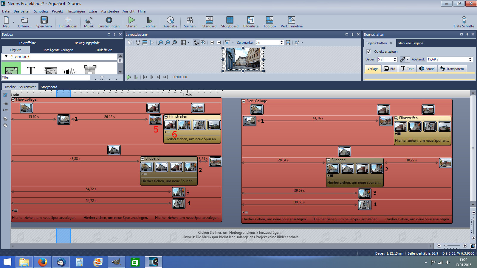

Ich habe hier mal 4 Objekte, in verschiedenen Spuren, (mit Strg linke Maus) angeklickt und verschoben, kein Problem
Was allerdings nicht geht, wenn 2 Objekte zusammenhängen (auf 0 stehen) z.B.: 5 und 6 die kann ich nach links nicht trennen, also die 5 kann ich nicht alleine nach links verschieben, da bleibt die 6 d'ran hängen.
VGr. Roland

Wenn Du mein Bild anschaust, dann siehst Du 2 Flexi-Collagen die u.a. ein Maskeneffekt beinhalten. In der rechten Collage befinden sich unter der Maske in 2 Spuren noch einmal je ein Bild (Sek. 0). Sie sind rechtsbündig in der Collage angeordnet. Markiere ich beide Bilder und versuche sie mit der Maus in die gleiche Position sprich in 2 Spuren oberhalb der Maske einzuordnen, sieht das Einfügen wie in der linken Collage aus. Sie werden nicht rechtsbündig in 2 Spuren angeordnet sondern in der ausgewählten Spur oberhalb des Maske und zwar ein Bild links und eines rechts. Daraus folgt, mehrere Bilder in mehreren Spuren lassen sich nicht in einem Schritt versieben. Vielleicht hast Du dies aber mit 5 +6 gemeint?
Man muss sie nachträglich noch genau positionieren (an der alten Stelle) und das ist schwierig, weil sie irgendwie nicht mehr rechtsbündig in der Collage einrasten (in der ursprünglichen Position ging dies noch).

Jetzt habe ich das verstanden: Spurenwechsel
Nein, das geht nicht, wenn die Spur dabei gewechselt wird, Du kannst immer nur auf eine Spur ziehen (ob sie schon da ist oder eine neue) egal wie viele Bilder Du nimmst, das geht nur einzeln. Du verlagerst ja nur die Objekte und nicht die Spuren. 2 Bilderspuren mit einmal anlegen, das geht ja auch nicht, müssen auch erst untereinander angeordnet werden.
VGr. Roland
VGr. Roland
