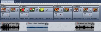

Joe-Holzwurm hat geschrieben:Das soll über Hintergrundmusik gemacht sein?
Das ist gar kein Problem, wenn die Musik entsprechend in der HGM-Spur angeordnet ist. Allerdings sieht man es dann ja eigentlich auch deutlich, wo die Musik zu Ende ist oder gar keine da ist, daher auch eingangs meine Frage, ob HGM oder Soundobjekt.
