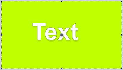

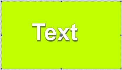

Ich hoffe, dass ich Ihre Ausgangssituation korrekt nachgebaut habe:
Das Problem habe ich so nicht reproduzieren können. Die beiden folgenden
Bilder zeigen den Text einmal mit einem Alpha-Wert von 32 und einmal mit
128 bei der Schattenfarbe:
Deshalb bitte ich Sie, Ihre *.ads-Datei an unseren Support zu senden.

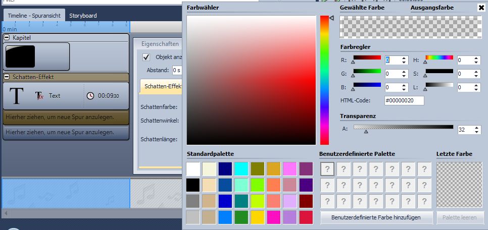

Hallo Frau Thaler,
vielen Dank für die schnelle Antwort (und dazu noch am Wochenende).
Das Einstellen der Transparenz in der Schattenfarbe funktioniert, so wie von Ihnen beschrieben, hat aber den Nachteil, dass man die Transparenz nicht während des Anzeigen des Objektes verändern kann. Was dagegen zu keiner Änderung der Anzeige führt, ist die Änderung der Transparenzkurve (in den Eigenschaften im Reiter Transparenz). Mit dieser Kurve sollte man die Transparenz des Schattens dynamisch variieren können.
