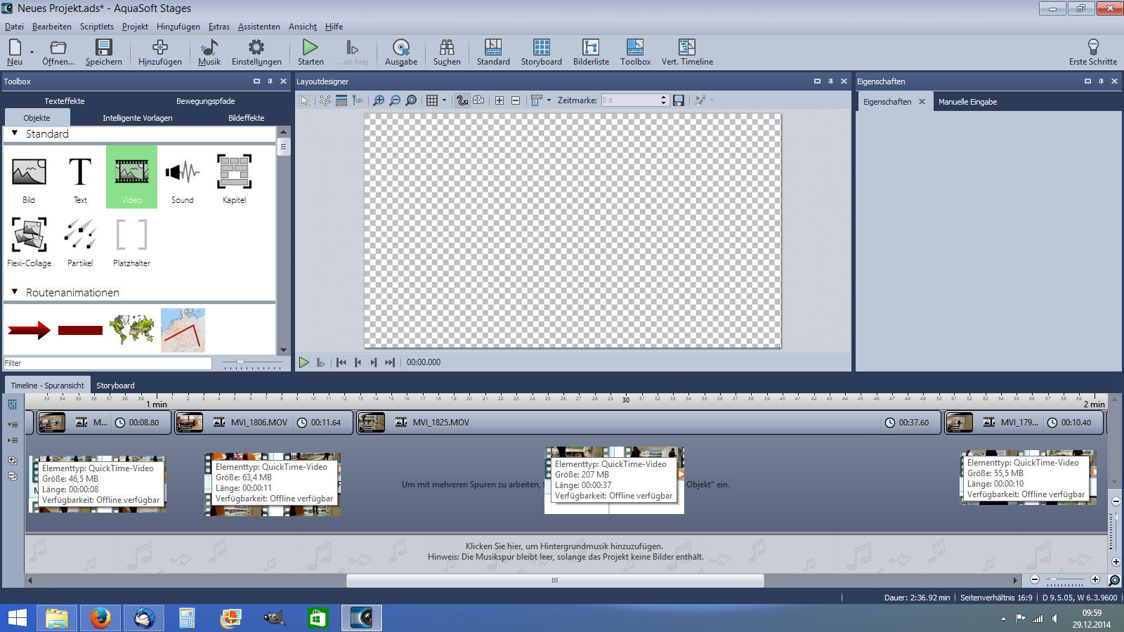

Hallo ingeniusingenius hat geschrieben:Eigentlich müssten es beliebige Werte zwischen 0 s und 1s sein
Es sind immer verschiedene Werte bei mir, nach dem Komma, deshalb habe ich ja auch geschrieben ("im Gegensatz zu Dir") und, ich weiß nicht wie es bei euch ist, aber das Zählwerk meiner Kamera zeigt die nächste volle Sekunde erst an wenn sie vorbei ist.(Videos auf ,00 aufnehmen kann ich nicht da müßte ich hinterher zuschneiden)
In dem Screenshot zeige ich mal Videos von 8, 11, 37 und 10 Sekunden, die 2 Stellen nach dem Komma sind immer verschieden.
VGr. Roland

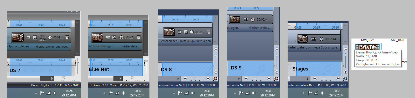

Interessant die Antwort von Roland, der keinen Unterschied zwischen DS8, DS9 und Stage findet, während bei mir mit sämtlichem Videomaterial bei DS9 eine Verlängerung von 2 sec und bei Stage von 0,6 sec zu messen ist. papillon, der früher im Forum aktiv war, hat mich auf diese Verlängerung aufmerksam gemacht.
@ingenius
Nachdem bei der DS9 die Verlängerung leichter messbar ist, habe ich um der Erkenntnis willen
noch einige Versuche durchgeführt. Auf dem Desktop eine große Uhr mit Sekundenzeiger installiert, davor die Kamera auf dem Stativ aufgebaut und dann 30 sec lang gefilmt gefilmt. 30 sec werden im Win Media player angezeigt, in der DS9 32,48sec mit Häkchen, 30,48 sec ohne Häkchen. Da sind keine Schwarzbilder. Weil das immer 2 sec sind und der Fehler dadurch prozentual größer wird habe ich als letztes ein 5 sec Video aufgenommen. Bei der DS 9 mit und ohne Häkchen 7,28 sec und 5,28 sec. Wie zu erwarten bei Stages bei 0,6 sec Verlängerung 5,88 sec und 5,28 sec.
@ingenius

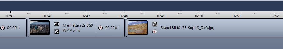

Unsere Beiträge haben sich jetzt etwas überschnitten. Nachkommastellen können in der Summe einiges ausmachen, bei meinem Screenshot ist es aber nur ein einziges Video mit 5 sec Dauer.
Wenn ich lange vor dem Bildschirm sitze, immer wieder die beiden Videos von 5,28 und 7,28 sec Dauer ansehe, kommt es mir so vor, als würde die Uhr beim Video mit Häkchen langsamer laufen, also keine Pause zu Beginn oder am Ende des Videos. Wenn man weiß, dass die Uhr langsamer laufen muß, dann sieht man sie natürlich auch entsprechend langsamer laufen.
Edit:
Nachdem ich den Screenshot von Roland mit den zahlreichen aufeinanderfolgenden Videos gesehen hatte, ein neuer Versuch: das 30sec Video wurde in der DS 9 einer älteren, ca. 5 min langen Show zugefügt und plötzlich war die Verlängerung nicht mehr 2sec sondern auch hier nur noch 0,6 sec, der Wert von Stages. Bei den Experimenten, von denen ich berichtet hatte, waren die einzelnen Videos in einer leeren Show, ohne zusätzliche Videos oder Bilder, deshalb waren bei mir die Werte im Gegensatz zu Roland unterschiedlich.
In letzter Zeit hab ich mich ein wenig mit Zeitraffervideos beschäftigt, die einzelnen Abschnitte, die ich dazu als MP4 oder WMV erstelle, sind zwischen 5 und 12 sec lang - dort gilt überall die 2-sec Verlängerung. Dass sich dieser Wert in längeren Diashows verkürzt ist mir garnicht aufgefallen.
Edit:

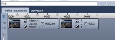

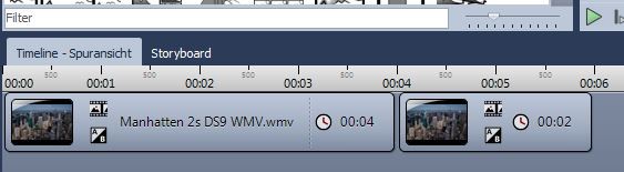

Auch bei mir Achselzucken, weil auch ich ein 2-sec Video erstellt habe, das ich anschließend in eine leere Diashow einfügte, einmal bei der DS9 u einmal bei der Stages. Wie am Screenshot zu sehen ist werden bei der DS9 4 sec Dauer angezeigt (2+2sec), bei der Stages 2,6 sec, rechts davon die Videos in der Originallänge bei herausgenommenem Häkchen.
Eigenartiges ereignet sich, wenn ich das Video in eine längere Show einbaue. Dann sind es auch bei der DS9 genauso wie bei der Stages nur noch 0,6 sec Verlängerung!?
Zumindest auf meinem Computer ist die Zeit real, die man nach Herausnahme des Häkchens erhält. Das 2-sec Video stammt aus meiner Zeitrafferreihe und wurde aus 50 Bildern mit einer Standzeit von 0,04 sec erstellt, das sind ganz genau 2 sec. Dass bei Dir das Deaktivieren der Hintergrundmusik keine Änderung bringt ist auch ein Mysterium. Da ich wie oben erwähnt auf dieses Häkchen von papillon aufmerksam gemacht wurde, bin ich offensichtlich nicht alleine.Roland Horn hat geschrieben: [...]Ich bin überzeugt: Das ist die reale aufgenommene Zeit.
