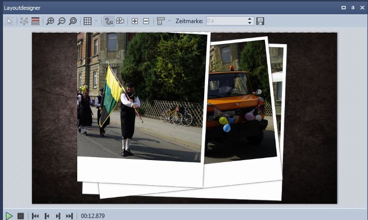

Hallo Adda,
habe es gerade einmal getestet. Das Ergebnis ist leider ernüchternd. Die Bilder fliegen, wenn sie seitlich kommen, nicht über das gesamte Bild ein, sondern wie im Screenshot zu sehen. Kommen sie von oben oder unten fliegen sie über das gesamte Bild. Mache ich etwas falsch?
Gruß Anne

Hallo Anne2,
Ich vermute mal dass die Standzeit (Standard 5 sec) bei Deinen Bildern zu kurz ist, so dass diese nicht vollständig herein laufen können.
Bei mir funktioniert alles ordnungsgemäss.

Hallo Fläcky,
danke für deine Rückmeldung.
Fläcky hat geschrieben:Hallo Anne2,
An der Zeit kann es wohl nicht liegen, die war auf 6s , ich habe es nun auch mit 8s getestet, keine Änderung. Auch mit der Größe und der Position habe ich gespielt, das Ergebnis bleibt gleich. :?
Ich benötige den Effekt nicht unbedingt, aber offenbar hatte ihn Adda auch schon einmal mit diesem Problem erstellt. Ich teste einmal weiter.

Hallo Anne2!
Das von dir beschriebene Verhalten liegt nach meinem Dafürhalten an der Einblendung "Schieben".
Mach es am Besten nach dieser Beschreibung:
http://www.aquasoft.de/blog/hilfe/diash ... erstellen/
Schritt 1: Bewegung erstellen (mit Pfaden).
Ich mach es dann allerdings nicht so, dass ich die Pfade kopiere.
Sondern das erste Bild, auf das ich den Rahmeneffekt und den Pfad angewendet habe, kopiere ich mit Stg+Maus und tausche dann über den Eigenschaftsdialog die Bilder aus.
Das geht aus meiner Sicht schneller.

Re: Problem in Flexicollage mit Sofortbildeffekt
Beitrag von Anne2 »
Hallo Adda, ich habe viel getestet, auf 2 verschiedenen Rechnern. Das Ergebnis war gleich. Es liegt wohl,wie du auch schreibst, an der Einblendung Schieben, auch Fallen geht nicht. Der von dir beschriebene Weg ist mir bekannt,diesen habe ich bisher auch immer genommen. Aber wichtig wäre wohl, dass es zumindest nicht bei jedem funktioniert und warum es wohl z.B. bei Fläcky geht?
Danke fürs Testen.
