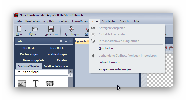

Neuer PC musste her, also Daten schnell vom alten PC mit dessen letzten Zügen gesichert, eigene Vorlagen gespeichert.
Laut Handbuch sollte das importieren so funktiomieren:
Jedoch sieht der Menüpunkt bei mir so aus:
Kann mir jemand sagen wie ich wieder zu meinen Vorlagen komme?
Vorlagen importieren?
Gruss Roland

Hallo Roland,
bei mir sieht es wie in meinem Screenshot aus. Vorlagen importieren ist ausgegraut, weil diese schon importiert wurden. Sie sollten jedoch hier liegen.
Appdata - Rooming - Aquasoft - Diashow 9 - Presets - Toolbox
ob man sie so importieren kann, mußt du versuchen.

Der Menüpunkt wird nur dann sichtbar, wenn die DiaShow im Verzeichnis fürrohasa hat geschrieben:Neuer PC musste her, also Daten schnell vom alten PC mit dessen letzten Zügen gesichert, eigene Vorlagen gespeichert.
eigene Vorlagen einer ihrer Vorversionen (z.B. %appdata%\AquaSoft\DiaShow8)
Vorlagen findet, die sie noch nicht importiert hat. Ausgegraut wird der Menüpunkt
unmittelbar nach dem Import und ist nach einem Neustart des Programms dann wieder
verschwunden. Ich habe die Online-Hilfe bzgl. der Sichbarkeit etwas ergänzt.
In Ihrem Fall liegen Ihre gesicherten Vorlagen an einem der DiaShow nicht
bekannten Ort. Wenn Sie den Presets-Ordner Ihrer DiaShow komplett gespeichert
haben, kopieren Sie diesen nach %appdata%\AquaSoft\DiaShow9.
Beim Neustart der DiaShow werden diese dann geladen.
Sollten Sie z.B. nur den Toolbox-Ordner gespeichert haben, kopieren Sie diesen
nach %appdata%\AquaSoft\DiaShow9\Presets.

Fr. Thaler, ich hatte meine Vorlagen mit der DS8 eigenen Archivierungmöglichkeit gespeichert. Dabei wird eine Datei: vorlagen.asdiashowtoolboxpresets erstellt. Allerdings bin ich fälschlicherweise davon ausgegangen, das man bei einer Neuinstallation der DS diese Archivdatei mit dem Programm auch wiederherstellen kann. Diese habe ich allerdings nicht gefunden. Man kann diese Datei zwar per Doppelklick installieren, doch dabei wird ein neues Diashowobjekt namens Vorlage.aso erstellt und nicht unter Eigene Objekte gespeichert.
Habe dann festgestellt das diese Archivdatei normal entpackt werden kann und dort die Vorlagen als *.aso Dateien enthalten sind. Diese habe ich dann in das entsprechende Verzeichnis kopiert und alles war wie immer.
Allerding muss ich noch anmerken, eine Archivierungsmöglichkeit, welche keine Wiederherstellung bietet, ist ziemlich sinnfrei!
