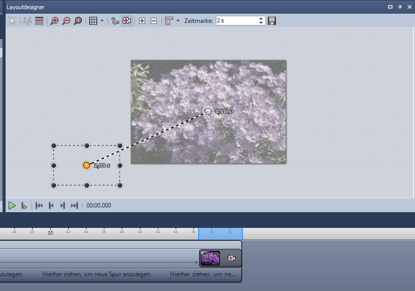

Hallo Anne2
Ich habe noch mal verändert
Wenn Du den Zoom-oder Kammeraschwenk wie in meinen Screenshot nachmachst, wirst Du sehen, es läuft nicht von der Mitte nach links unten, sondern nach rechts oben und wenn Du die Marke 0 nach außen setzt, dann kommt das Bild von von oben rechts herein, also kann es doch beim Pfadeffekt kein Fehler sein oder ich liege total daneben.
VGr. Roland
VGr. Roland
VGr. Roland
Re: Pfadeffekt - rückwärts?
Hallo Roland,
das ist eine interessante Betrachtungsweise. Jedoch, das Bild läuft nicht nach rechts Oben, sondern der Fokus verschiebt sich nach links unten. Es wirkt jedoch so, als gehe das Bild nach rechts Oben. Da will uns unser Gehirn ein Schnippchen schlagen, oder?
Ich muß gestehen, ich hatte den Effekt bisher noch nicht in diese Richtung angewendet. Bisher habe ich ins Bild hinein oder aus dem Bild heraus gezoomt, da bin ich noch nicht mit diesem Phänomen in Berührung gekommen. Vermutlich ist es aber genau dass, was erie meint. Aber wir starten am Punkt 0 Sekunden, das steht fest.
Hallo Anne2
Nach langem hin und her gefummele und geschiebe, muß ich sagen "Anne2 Du hast Recht"
VGr. Roland
Wenn die Bewegungsmarken von rechts nach links gesetzt worden sind, dann ist das beschriebene Verhalten auf jeden Fall korrekt.
Wenn sich die Kamera am Pfad von rechts nach links bewegt, erscheinen die Bilder dem Betrachter so, dass sie von links in den Kamerabereich einfliegen. Stellen Sie sich dazu einfach einen Tisch vor, auf dem mehrere Fotos liegen. Wenn Sie dann mit dem Gesicht nahe herangehen, so dass sie nur ein Bild sehen können und den Kopf dann hin zum zweiten bewegen, so erscheint dieses von links in ihr Blickfeld. Genauso verhält es sich auch beim Kameraschwenk.
