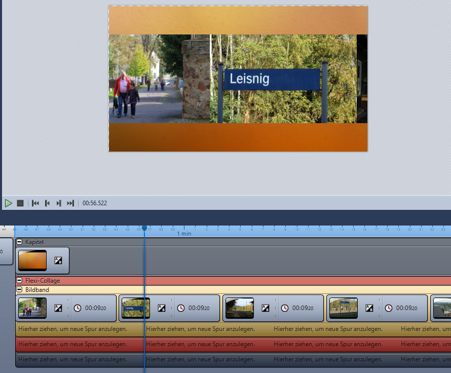

hallo!
möchte gerade mal den bildbandeffekt nutzen, und da möchte ich so um die 50 bilder einsetzen.
bei der normalen laufgeschwindigkeit vom dem effekt, läuft dieser teil der show recht lange.
kann man die laufgeschwindigkeit irgendwie erhöhen?
habe versucht die anzeigedauer der bilder zu senken, damit diese vllt schneller durchlaufen, brache jedoch kein ergebnis.
habt ihr da eine idee, wie man das ändern kann?
zudem wollte ich den bildbandeffekt gerne nur in der mitte vom bild in eine flexicollage nutzen, so dass man das hintergrundbild noch sieht und der bildband nicht komplett vom obersten zum unterstersten bildschirmrand läuft ( wenn man den effekt nach unten laufen lässt)...sondern nur in dem teil, welchen die flexicollage ausmacht...muss ich dafür mit ner maske arbeiten oder kann man das auch anders erreichen?
lg

Re: bildbandeffekt: geschwindigkeit änderbar?
Du kannst alle Bilder gleichzeitig im Bildbandeffekt markieren und dann zusammenschieben (kurze Verweilzeit) oder auseinanderziehen. Bei mir funktioniert das.
Öffne z.B. eine Flexikollage KKapitel geht auch) und packe da alles rein, was im Hintergrund zu sehen sein soll.
Dann fügst du noch in die untere Spur eine neue Flexicollage, die den Bildbandeffekt mit den Bildern enthält, ein.
Die untere Flexicollage kannst du dann verkleinern (dazu die untere Flexicollage aktivieren, nicht die darin enthaltenen Bilder) und nach Wunsch verkleinern.
Versuche es mal.

hey werni,
also das mit dem zusammenschieben und die damit zusammenhängende anzeigedauer klappt.
das andere leider nicht.
ich habe jetzt einfach nochmal ein neues kapitel geöffnet, dann ne flexi mit dem hintergrundbild. anschließend in eine neue spur vom kapitel, ne flexi mit dem bildband. nun habe ich die bildbandflexi auf so 50% bildgröße in der mitte zentriert. dennoch läuft das bildband über das ganze bild.
auch wenn ich die 2. flexi in eine spur der ersten flexi bringe, habe ich das selbe ergebnis. :-/
Es liest es sich erst einmal alles richtig. Trotzdem muss irgendwo ein Fehler sein.bilderspiele_hh hat geschrieben:hey werni,
Wenn du deine Bilder in den Bildbandeffekt eingefügt hast und der Bildbandeffekt sich in einer FlexiCollage befindet, kannst du im Modus "Bewegungspfad bearbeiten" die Flexicollage am oberen rotbraunen Rand anklicken (aktivieren) und dann im Layoutdesigner die ganze FlexiCollage verkleinern in dem du einen Eckpunkt mit der Maus anklickst und in Richtung Bildmitte ziehst.

hey werni,
auch bei dir sehe ich, dass der bildband auch am rand zu sehen ist.
also wenn ich den bildband von links nach rechts laufen lasse, habe ich an den seiten die ränder..wenn ich es von oben nach unten laufen lasse, dann sind die ränder oben und unten.
stell dir vor, die flexicollage mit dem bildband hat einen rahmen...dann überlappen die bilder in der flussrichtung den rahmen.
laut support geht funktioniert die flexicollage da mit dem bildband nicht richtig.
man kann es derzeit nur über eine maske hinbekommen, dann hat man jedoch wieder das problem, dass man gewisse bilderrahmeneffekt nicht so richtig nutzen kann.
ich hätte den vorschlag, dass man den bildband auch in eine flexi einbauen kann, damit man die flexi so nutzen kann, als würde man dort ein video einbinden.
lg
lg
Das Verhalten des Bildbandes in der Flexi-Collage ist eigentlich in Ordnung. Intern wird ja ein riesiger Bewegungspfad aufgebaut, der die Bilder in die jeweilige Richtung schiebt. Diese liegen dann zwar außerhalb des sichtbaren Bereichs der Flexi-Collage, fallen aber trotzdem noch in den sichtbaren Bereich des gesamten Ausgabebereichs (und darüber hinaus).
Das Problem lässt sich aber ganz einfach lösen. Aktivieren Sie bei der Flexi-Collage die Option "Inhalt beschneiden". Dann wird auch nur der innere Bereich der Flexi-Collage angezeigt. Beachten Sie aber bitte, dass diese Option mehr Performance beim Abspielen benötigt, es auf schwächeren Systemen also eventuell zu Rucklern kommen kann.
ah, das ist der punkt.
nun bekomme ich es so hin, wie gewünscht.
danke für den tipp.
ich merke rechenmäßig keine veränderung, habe aber auch einen recht neuen rechner.
