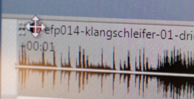

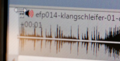

Bei mir geht das, wenn auch etwas fummelig. Es bildet sich ein gekreuzter Doppelpfeil und mit dem kann man die Spur hin- und herschieben. Zufällig hat sich vorhin auch einmal ein Doppelpfeil gebildet.
Der Screenshot ist vom Bildschirm abfotografiert, da kannst Du den gekreuzten Doppelpfeil sehen, der sich bildet, wenn Du in der Nähe des kleinen Lautsprechersymbols auf die linke Maustaste drückst.
Grüße ... Josef
Grüße ... Josef

der Doppelpfeil (Kreuz) ist klar. Damit verschiebst du das ganze Stück und das funktioniert auch bei mir problemlos. Hier geht es um das mit der linken Maustaste "Anfassen" des senkrechten Balkens am Ende eines Stückes. Da muss sich ein waagerechter Pfeil bilden. Das ist äußerst fummelig. Habe ich den dann endlich, kann ich den Balken zum Verkürzen des Stücks nicht verschieben.
Gruß Erhard
Gruß Erhard

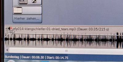

Wenn Du mit der Maus direkt auf das Lautsprechersymbol gehst, bildet sich das Kreuz, schiebst Du die Maus nach links, bildet sich der Doppelpfeil. Es stimmt, es ist eine Probiererei.
Aber das Verschieben geht, Du siehst beim Screenshot die Lücke.
Grüße
Josef

was gestern absolut nicht gelang, funktionierte heute, wenn auch recht mühsam. Es ist schwierig, den Doppelpfeil zu erwischen. Aber nachdem ich den heute auch am Ende eines Liedes hatte, konnte ich die Musikdatei kürzen.
Vielen Dank für Dein Mitprobieren.
