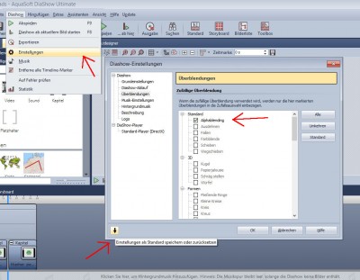

Hallo!
Ein Thema, das ich so ähnlich schon einmal zu DS 8 Zeiten angesprochen habe:
ich setzte bei Diashow-Einstellungen die Zufällige Überblendung auf Alphablending. Dann klicke ich auf den Pfeil "Einstellungen als Standard speichern oder zurücksetzen" und schließlich auf OK.
Damit ist ausgedrückt, dass ich nur Alphablending haben will, sonst nichts. Leider hält diese Einstellung nur bis zum nächsten Update, dann sind meine Einstellungen zurückgesetzt und ich muß wieder von Vorne beginnen. Ich achte sowieso darauf, dass ich jedem Bild das Aphablending zuweise, manchmal vergeß ich's und dann kommt irgendeine andere überblendung, die ich an der Stelle nicht will.
Wenn man das so programmieren könnte, dass dieser Standard ewig halten würde, über alle Updates hinweg, bis zur DS 10, 11 usw., das wäre toll!
Grüße ... Josef

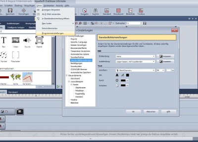

Hallo Josef
Ich kann das nicht bestätigen, meine Überblendungseinstellungen (ich nehme immer keine und liegen lassen) bleiben nach jeden Update bestehen. Ich nehme allerdings nicht die DiaShow Einstellung, sondern Extras--Programmeinstellungen--Standartbildeinstellung (alles was ich dort einstelle läuft bei jedem Update mit) dann die Blende und ok.
VGr. Roland

Also von Version8 zu Version9 kann man nicht erwarten, dass die Einstellungen mitgenommen werden.
Aber innerhalb der Grundversion funktioniert das wunderbar, allerdings muss man nach dem
man die Einstellungen gemacht hat, auch links unten auf den Pfeil klicken
und die Einstellungen als Standard speichern.So werden bei jedem Update innerhalb der Grundversion alle
Einstellungen übernommen.

Roland Horn
Beiträge: 627
Re: Meine Einstellungen bei "Zufällige Überblendung" und Updates
Beitrag von Roland Horn »
keiner hat geschrieben:genau da habe ich Alphablending eingetragen, nutzt bei mir nix
Nach Deinem ersten Beitrag war ich der Meinung, daß Du diese Einstellung (siehe Grafik) meinst, denn da weiß ich nicht ob diese Einstellungen von Update zu Update (innerhalb einer Version) mitgenommen werden, weil ich die nicht benutze.
VGr. Roland

keiner
Beiträge: 1010
Beitrag von keiner »
Hallo Roland!
Mir geht es, wie es Dein Screenshot zeigt, um die Überblendungen bei den Diahoweinstellungen (Einstellung-Kasten Diashoweinstellungen- Überblendungen). Da sind jetzt wieder zusätzlich zu Alphablending alle möglichen Überblendungen aufgetaucht. Jetzt klicke ich auf ALLE, dann auf UMKEHREN, schließlich auf Alphablending und zuletzt, wie oben beschrieben, auf den Pfeil Einstellungen als Standard speichern. Extra- Programmeinstellungen sind ebenfalls auf Alphablending eingerichtet.
Jetzt warte ich auf die 9.0.12 und ich bin mir sehr sicher, dass ich dann wieder, wie gehabt, zusätzlich viele andere Überblendungen finde. Dass das bei Dir mit "Keine" funktioniert wundert mich.
Josef

kladdi
Beiträge: 1419
Wohnort: Berlin
Beitrag von kladdi »
Hallo Josef,
mit einer Show werden die nichtausgewählten Überblendungen, in unserer beider Fall alles außer Alphablending, abgespeichert. Kommen jetzt, so wie zwischen der V7 und V8, V8 und V9, neue Überblendungen dazu, so kommen sie auch in einer bestehenden Show dazu. Man muß wieder die hinzugekommenen erneut ausblenden. Die zugelassenen Überblendungen kommen nur in neu begonnenen Shows zur Anwendung. Alles klar? Ich hätte das umgekehrt programmiert.
Gruß,
Kladdi
