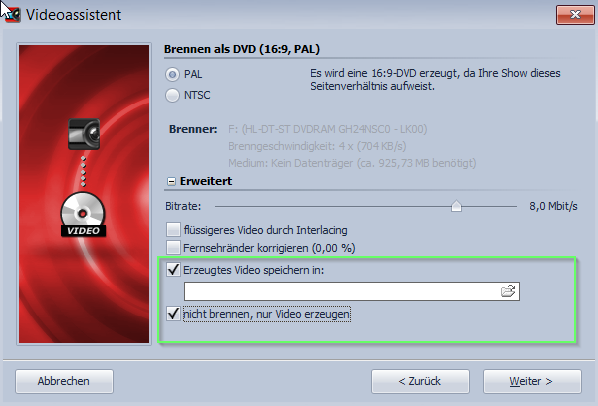

rohasa hat geschrieben:Einfach die Videodatei in DS8 erstellen und auf HDD speichern und im Anschluss mit den zusätzlichen Daten und dem Brennprogramm Deiner Wahl brennen.
DANKE
diese Variante klingt machbar :D
Diese Einstellung ist mir zuvor noch nie aufgefallen...
... werde ich gleich ausprobieren!

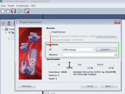

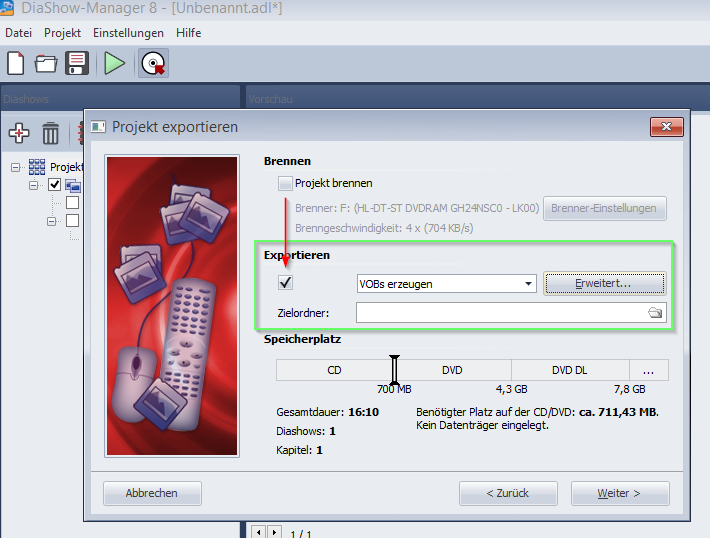

Falls künftig wer das auch so machen will ein Hinweis:
So wie in dem Screenshot oben funktioniert das nicht,
weil dann nur eine normale Video-Datei erzeugt wird.
ABER: wenn man den Diashow-Manager verwendet,
wird auch die notwendige DVD-Struktur angelegt...

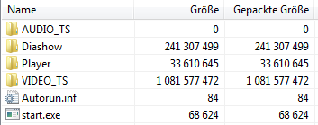

Nochmals danke für die Antworten.
Ich habe es wie oben angedeutet hinbekommen wobei ich KEINE normale Video-Datei erzeugt habe
und dann darauf hoffen muss, dass der DVD-Player das Format auch abspielen kann, sondern:
Ich habe mit dem Diashow-Manager direkt die VOB-Dateien erzeugen lassen ABER
eben nicht direkt auf die DVD gebrannt sondern vorerst nur in ein lokales Verzeichnis.
Dann habe ich die dort erzeugten Ordner (VIDEO_TS und AUDIO_TS) zusammen mit den anderen Daten
mit einem normalen Brennprogramm auf die DVD gebrannt.
Hat prima funktioniert.
