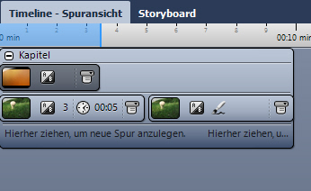

Eigentlich reicht ein Kapitel mit zwei belegten Spuren.
obere Spur: ein beliebiges Hintergrundbild, welches von der Standzeit her kürzer als das erste Bild in der unteren Spur sein muß!
untere Spur: eine beliebige Anzahl von Bildern (alphablendig) hintereinander einfügen.
Diese Bilder müssen nicht gleich groß sein, sollten aber das gleiche Seitenverhältnis haben ( 2:3, 3:4 ...)
Das erste Bild im Layoutdesigner platzieren, in der Größe beliebig verändern und evtl. auch drehen. Den Pfad von dem ersten Bild dann kopieren und in allen anderen Bilder der unteren Spur einfügen.
Jetzt liegen alle Bilder deckungsgleich übereinander.
fertig
fertig

Es war mein Versehen. In meinem Fall genügte es, Hintergrund auf 'Füllen An' zu setzen und dazu eine passende Hintergrundfarbe zu wählen (ich nehme normalerweise schwarz, weil die seitlichen Ränder am Bildschirm auch schwarz sind, andernfalls würden verschiedenfarbige Balken entstehen). Damit verschwinden die Reste der vorhergehenden Bilder, gleich wie groß oder klein das nachfolgende Bild ist. Zumindest bei mir ist damit das Prolem gelöst.
