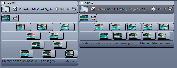

Moin, Moin,
Es ist mir gelungen, war aber recht schwierig, vorallem das Timing der Aus- und Einblendungen. Daher möchte ich fragen, ob es eine einfachere Möglichkeit gibt das zu tun. Ich möchte zwei Bildsequenzen springender Delphine gleichzeitig als PIP darstellen. Dabei soll ein Hintergrundbild permanent zu sehen sein. Es ist allerdings schwierig, die raschen Überblendungen genau zu timen, da das HG-Bild immer "reinspringt", wenn man die Bilder lediglich hintereinanderlegt.
Ich habe mal eine Show hochgeladen, um das zu verdeutlichen... Ist schwierig zu erklären...
Beim zweiten Kapitel gibt es zwischen den Bildwechseln keine weiche Überblendung. Beim ersten Kapitel habe ich das mit aufwendigem Trial-and-Error-Verschieben (halbwegs) geschafft...

Da du nicht so genau beschreibst, wie du das gemacht hast, mal ein paar Stichworte in den Raum geworfen:
Mit Kapiteln arbeiten, oberste Spur Hintergrundbild.
Die anderen Bilder in die Spuren darunter.

Re: Zwei Bildsequenzen als PIP mit Hintergrundbild
Wir haben ein kleines Tutorial-Video auf YouTube zum Thema Bild-im-Bild.
Das entscheidende daran ist, dass das Hintergrundbild nicht auf die volle Länge gezogen wird.
Es hat ja standardmäßig die Ausblendung "Liegen lassen", bleibt also auch nach Ablauf seiner
Zeit als passives Bild erhalten. Es muss nicht länger als seine eigene Einblendung sein.
Es spricht eigentlich alles für die grundsätzliche Struktur Ihres 2. Kapitel.
Es ist aber wichtig, dass es zwischen den Bildern einer Spur wirklich keine Lücken gibt.
Mir fällt auf, dass die Bilder Ihrer 3. Spur längere Dauern haben als die der 4.
Aber Sie sprachen davon, dass die 2 Sequenzen gleichzeitig ablaufen sollen.
Deswegen sollten alle Bilder in der 3. und 4. Spur die gleiche Dauer haben, und die
Sequenzen gleichzeitig beginnen. Wenn Sie alle diese Bilder auf einmal selektieren,
können Sie deren Objekteigenschaften auf einen Schlag auf die gleichen Werte setzen,
also hier besonders die Dauer, die Einblendung und deren Dauer.
Dann sollte das ganze schon gleichmäßiger ablaufen.
Moin, Moin,
japp, hat so funktioniert. Der Trick war das HG-Bild nicht so lange "anzeigen" zu lassen...
Daran hat's bestimmt nicht gelegen, Pequi.
Inwiefern? Um Ruckler durch eine zu langsame Internetverbindung zu vermeiden habe ich mir das Video in HD-Auflösung heruntergeladen, es läuft qualitativ einwandfrei, ich kann somit nicht verstehen, was Du mit "grauenhaft" meinst.Pequi hat geschrieben:P.S.: Die Konvertierung, die Youtube vornimmt, macht das Ganze grauenhaft...
Pequi, ich habe in meinen ungezählten Diashows noch nie auch nur ein Bild mit "liegen lassen" versehen und hatte Dein Problem noch nicht. Es muss an den ungenauen Überlappungen der Bilder in den Spuren gelegen haben. Aber egal, Hauptsache, es klappt jetzt.
Aquaschreck, es ist in der Tat so! Ich habe das auch erst sehr spät hier im Forum mitbekommen. Ich hatte bis dahin die Bilder in den unteren Spuren immer untereinander angeordnet. Kürzt man die Anzeigezeit des HG-Bildes, kann man die restlichen Bilder alle hintereinander, z. B. in der zweiten Spur, platzieren.Pequi hat geschrieben:Moin, Moin,
... Der Trick war das HG-Bild nicht so lange "anzeigen" zu lassen...
Danke,
Pequi
