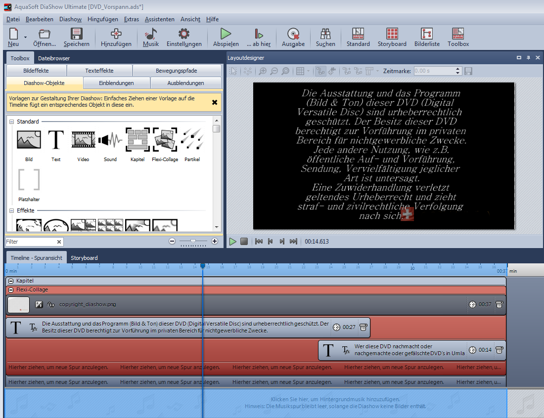

Am Ende eines Textes, der wie in einem Film von unten nach oben geschoben wird und oben wieder verschwindet, möchte ich am Ende neben meinem Namen mein Bild einfügen. Das gelingt mir weder mit Kapitel noch mit Flexi-Collage, weder in gleicher noch in 2. Spur. Bis zum Ende des Kapitels bzw. der Collage ist nur ein schwarzes Feld mit der weißen Schrift zu sehen, die nach oben verschwindet (Animation=Film). Auch nach Ablauf der Zeit für die Textdarstellung bleibt das schwarze Textfeld stehen, die Angabe 'nicht liegenlassen' ist bei Animation Film nicht möglich. Das nachfolgende Bild in der selben Spur oder das darunter liegende Bild in der 2. Spur erscheint nicht. Das Bild erscheint auch nicht, wenn es in die 1. Spur noch vor Beginn des Textes gezogen wird. In den Textbereich selbst kann das Bild nicht gezgen werden. Gibt es für dieses Problem eine andere Lösung?

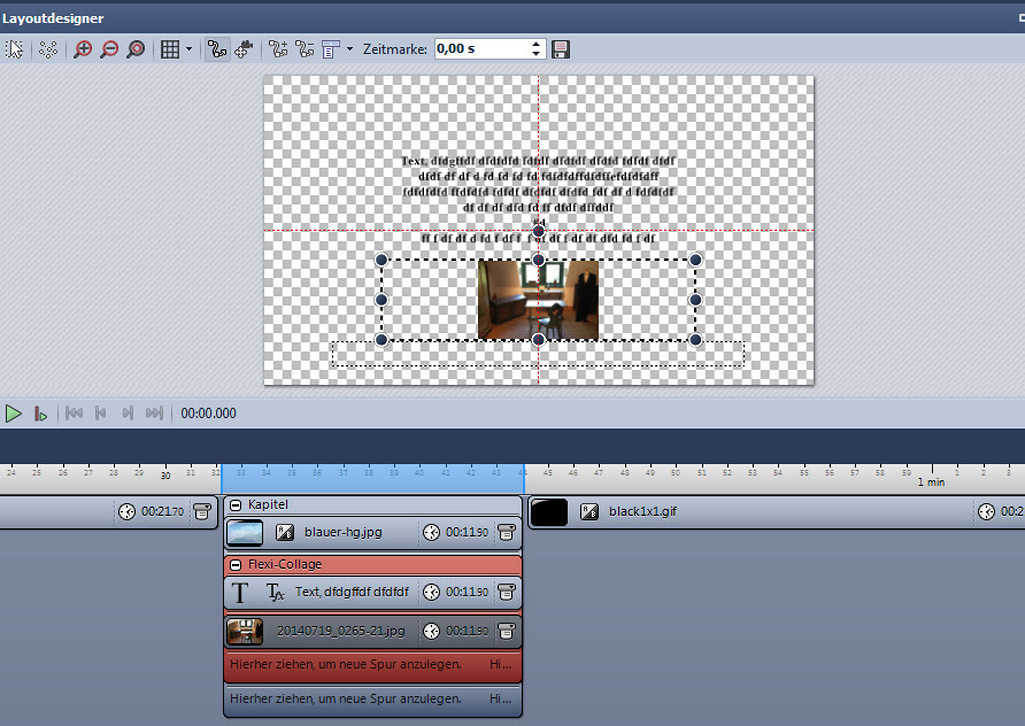

Versuch mal, den Text nicht animiert ablaufen zu lassen, sondern das Textfeld per Bewegungspfad zu steuern. Dein Bild am Ende fügst Du in der nächsten Spur ein, HG aber nicht füllen!

Re: Bild in Text
Das sollte ganz einfach mit der Flexicollage zu meistern sein.
In ein Kapitel fügst du dein Hintergrundbild ein.
In die zweite Spur darunter fügst du eine Flexicollage hinzu, welche in der ersten Spur z.B. den Text (Textobjekt) und in der zweiten Spur das Bild von dir enthält.Im Modus "Bewegungspfade bearbeiten" passt du beide Objekte größenmäßig an und platzierst sie untereinander. Anschließend aktivierst du die Flexicollage (auf oberen rotbraunen Balken klicken) und im Modus "Zoom u. Kameraschwenk", platzierst du Text und Bild nach Verkleinerung des Bildfensters unterhalb des Filmfensters. Dann fügst du eine neue Bewegungsmarke hinzu und platziest damit die Text/Bild-Collage oberhalb des Bildfensters. Gib noch für die zweite Bewegungsmarke eine entsprechend lange Zeit ein.
Nun sollte sich eigentlich dein Text mit dem Bild von dem Hintergrundbild von unten nach oben bewegen.

Re: Bild in Text
Salü Sepp,
im Prinzip ist es genauso wie Werni geschrieben hat. Ich habe das allerdings ohne Bewegungspfade erstellt.
Als erstes Kapitel, dann Flexi-Collage, erste Spur ist bei mir das Bild (Flagge), wird pulsierend ein- und ausgeblendet per Transparenz, zweite Spur der Text (Animation Film) im Anschluss ein weiterer Text. Dann kommt ein neues Kapitel mit Bildern, welches ganz normal angezeigt wird.
Wenn das bei Dir nicht so funktioniert, dann liegen die Probleme vielleicht woanders.

Re: Bild in Text
Ich danke für die verschiedenen Hinweise.
Mittlerweile habe ich noch einen einfachen Weg gefunden: In einem Kapitel einen Hintergrund beginnen, den Text in das Textfeld schreiben und diesen mit Animation 'Film' ablaufen lassen. Später in 2. Spur mein verkleinertes Foto mit 'Hintergrund aus' von unten hochschieben, Textzeile zum Foto einblenden mit 'gemeinsam mit Bild' und beide Spuren gleichzeitig beenden.
