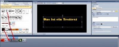

eine Möglichkeit wäre, folgende Reihenfolge:
1. Objekt=Bild
2. Objekt=Hintergrund
3. Objekt=Textobjekt
4. Objekt=zweites Bild
Dann würde erst Bild1 eingeblendet, dann der farbige Hintergrund mit Text und anschließend das nächste Bild.
Ich habe das hier als Screenshot.
Ist es das, was Du gesucht hast?
Liebe Grüße
erie

Salü Ulko,
gerade getestet mit 8.5.10, kein Problem. Textobjekt zwischen 2 Fotos, bei Option "liegen lassen" wird der Text über dem Foto eingeblendet, Haken entfernt, Foto wird ausgeblendet und der Text automatisch auf schwarzem Hintergrund angezeigt. Muss also an etwas anderem bei dir liegen.
Salü Erie
eine Frage, warum erst das Objekt Hintergrund und dann nochmal das Objekt Text? Du kannst doch direkt den Text auf dem Hintergrund eingeben!
Gruss Roland

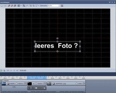

Folgende Methode mit einem Kapitel würde ich in solchen Fällen anwenden:
Du ziehst ein Kapitel in die Timeline, dann Dein erstes Foto, anschließend Dein "leeres Foto" und zuletzt Dein zweites Bild.
In die zweite Spur ziehst Du jetzt unter das "leere Foto" das Textobjekt und schreibst Deinen Text hinein. Die Überblendung zum zweiten Foto würde ich sehr kurz halten damit das Schwarz oder sonstige Farbe nicht zu lange das Bild überdeckt, noch besser auf keine Überblendung setzen. Allerdings wirkt "Keine" sehr hart, besser ist in Deinem Fall evtl. Alphablending 0,25 sec .
Gruß ... Josef
