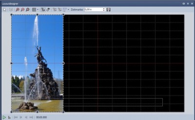

Hallo!
Ich will (für meine Zeitraffervideos) im Layoutdesigner 186 Bilder an den linken Rand ziehen. Das erste Bild hat den Mittelpunkt x 147 y500 und die Größe B 294 H 1000.. Wie kann ich jetzt diese Einstellung auf einen Rutsch auf die restlichen 185 Bilder übertragen?
Wenn ich beim ersten Bild die Befehle "Pfad koperen" und beim zweiten Bild "Pfad einfügen" eingebe klappt das. Beim Markieren aller Bilder funktioniert das leider nicht.
Vielen Dank für Ratschläge ... Josef

Da du ja direkt im Layoutdesigner das jeweilige Bild zur Übernahme des kopierten Pfades anklicken musst, musst du wohl jedes Bild einzeln bearbeiten.
Aber vielleicht kennt ja jemand hier eine Möglichkeit, das in einem Rutsch zu erledigen.

Du kannst Dir eine eigene Vorlage erstellen und sie dann abspeichern.
Z.B. Du nimmst ein Bild, wendest darauf alle Effekte an und ziehst es dann in die Toolbox. Im Dialog wirst Du zu Angaben (Namen usw.) aufgefordert.
Wenn Du dann aus der Toolbox diese eigene Vorlage z.B. in die Timeline ziehst, wirst Du aufgefordert, Bilder einzufügen. Diese Bilder werden dann genau mit den vorgesehenen Effekten eingefügt.
(Du kannst auch im Forum unter "eigene Vorlagen" suchen oder in der Hilfe nachschauen, wenn meine Ausführungen nicht ausreichend waren.)
Ich hoffe, das ist es, was Du gesucht hast.

Du erstellst am ersten Bild den gewünschten Bewegungspfad und speicherst ihn ab.
Dann markierst Du alle Bilder, die den selben Pfad bekommen sollen.
Dann machst Du einen Doppelklick auf den gespeicherten Pfad in der Toolbox.
Jetzt haben alle markierten Bilder den selben Pfad.

Bewegungspfad haben diese Bilder keinen, aber ich versuche es einmal mit eigener Vorlage.
Bis später ... Josef

Mit der Eigenen Vorlage hat es geklappt, wie gewünscht alle 186 Bilder auf einen Streich.
Vielen Dank nochmals ... Josef

Das wäre auch mit einem Bewegungspfad gegangen. In diesem Fall hätte der "Bewegungspfad" nur aus einer Bewegungsmarke bestanden.
