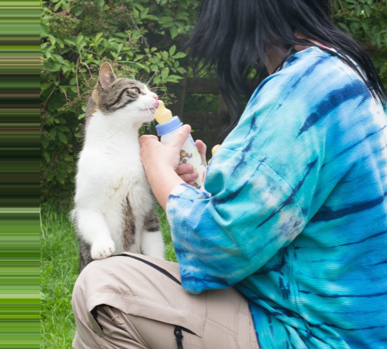

Hallo zusammen,
seit einiger Zeit passiert es, das links und rechts bei Collagen, außerhalb der eigentlichen Bildbegrenzung, eine strichförmige Farbfläche autritt. Die Diashow ist im Format 3:2 der Bildschirm 19:10. Die Collage besteht aus 2 nebeneinander liegenden Bildern. Die gesamte Collage ist auf etwa 1500*1500 vergrößert, also stehen die zwei Bilder links und rechts über die Bildbegrenzung. Dieser Effekt tritt sehr selten auf, wenn er jedoch auftritt bleibt er nach Vorwärts- und Rückwärtssteuerung erhalten. Ich würde sagen er ist im Cache, deswegen kann man kaum auf ein Grafikkartenfehler schließen. Ist das woanders auch schon bemerkt worden? Ich habe das Gefühl, das es passiert wenn die Collage schon steht, man die Maus bewegt und die Playerleiste sich öffnet. Mit stärkeren Mausbewegungen kann man es fast provozieren.
Wichtig: Bei Collagen die in das Bildfenster passen, tritt der Fehler nicht auf.

PS: Es erscheint in der Tat so, wilde Mausbewegungen provozieren die Streifen.
Ergänzung: Auch auf meinem Laptop ist der Fehler nachvollziehbar.

Bei mir läßt sicht der Fehler mit Deinen Bildern reproduzieren. D.h., auch bei mir gibt es die Streifen insbesondere bei der Mausbewegung.
Ich habe das noch einmal mit meinem Bildern nachgestellt. Allerdings habe ich die Bilder nur mit der Maus verkleinern (etwa gleiche Größe), hier tritt merkwürdigerweise der Fehler nicht auf. Nach meinem Gefühl hat das was mit dem gewählten Diashow- und Bildformat zu tun. Was es ist, kann ich noch nicht sagen. Wichtig ist erst einmal, dass ich den Fehler reproduzieren konnte.
P.S. ich hatte den Versuch mit 16:9 gefahren, ich versuche es noch mal mit 4:3
Danke für Deine Mai.

Der Fehler tritt tatsächlich beim Einblenden der Navigationsleiste auf. Stellt man diese in den DiaShow-Einstellungen so ein, dass sie nie eingeblendet wird, tritt das Problem nicht auf (ist natürlich keine Lösung).
Momentan lässt sich das Problem ansonsten nur umgehen, wenn die Show das gleiche Seitenverhältnis hat wie der Monitor.

immerhin lässt sich der Fehler nachvollziehen. Nein, umschiffen kann ich den Fehler nicht. 95% meiner vielen vorhandenen Shows sind 3 zu 2, wegen des Kameraformats. Ich weiß auch nicht wie lange der Fehler schon besteht. Da man ja nicht ständig die Navigationsleiste aufblendet und diese Konstellation der Collagen recht selten vorkommt, ist der Fehler sicher zu verschmerzen. Behoben möchte ich ihn allerdings haben.
