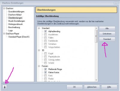

Bei den Einstellungen für "Zufällige Überblendung" habe ich Alphablending festgelegt. Ich habe nun seit der DS 8 festgestellt, dass meine Alphablending-Einstellung nach Updates überschrieben wird und alle möglichen unpassenden Überblendungen daherkommen. Lästig! Jedes Mal muß ich von Vorne beginnen, die neuen Überblendungen zurückzusetzen.
Kann man die Einstellungen bei "Zufällige Überblendung" so setzen, dass sie updateresistent sind, d.h., dass mein Alphablending erhalten bleibt?

Die Festlegung der zufälligen Überblendungen ist keine Programmeinstellung,
sondern wird pro Diashow festgelegt und mit dieser gespeichert.
Links unten im Einstellungsdialog gibt es jedoch eine Schaltfläche mittels derer
Sie die gewählten Einstellungen als Standard festlegen können.
Diese werden bei einem Update nicht überschrieben. Das habe ich gerade
mit der Installation der Versionen 8.4.01 -> 8.5.01 -> 8.4.01 -> 8.5.03 überprüft.

Hallo Frau Thaler!
Früher, d.h. bis zur DS7 habe ich ein einziges Mal im Überblendungsdialog alle Überblendungen angewählt, dann abgewählt, zuletzt als einzige Alphablending markiert, das als Standard mit ok bestätigt und das hat für alle Diashows über alle Updates gehalten.
Wenn ich Sie recht verstanden habe muß jetzt in Zukunft auch auf der linken Seite der Pfeil markiert werden - ganz einfach wenn man's weiß, der Mehraufwand hält sich in Grenzen.

Nein, auch in den Versionen vor der DS8 galten die jeweiligen Überblendungseinstellungenkeiner hat geschrieben:Früher, d.h. bis zur DS7 habe ich ein einziges Mal im Überblendungsdialog alle Überblendungen angewählt, dann abgewählt, zuletzt als einzige Alphablending markiert, das als Standard mit ok bestätigt und das hat für alle Diashows über alle Updates gehalten.
immer nur für die gerade aktuelle Diashow. Wenn Sie diese Show nach einem Update öffnen,
sind natürlich auch die Überblendungseinstellungen noch da.
Das ist jetzt in der DS 8 genau so.
Und auch die 7 hatte links unten die Schaltfläche. Vielleicht haben Sie diese ja einmal benutzt,
als Sie gerade auf einer anderen Dialogseite etwas geändert haben.
Die Standard-Schaltfläche rechts gab es vor der DiaShow 8 gar nicht.
Sie dient lediglich dem Zweck, die Werkseinstellung der DiaShow für Überblendungen wieder zu aktivieren.

Hallo Frau Thaler!
Jetzt habe ich die DS 7 auf die Werkseinstellungen zurückgesetzt, für eine DS die oben beschriebene Prozedur (Alphablending als einzige Überblendung eingestellt) durchgeführt, anschließend eine zweite Diashow erstellt, bei der wieder alle Standardüberblendungen auftauchten, ich kürze es ab:
Frau Thaler, Sie haben recht!
Ich war der festen Überzeugung, dass das Bestätigen mit OK reichen würde, offensichtlich doch nicht. Wieso hat es dann bei der 7 geklappt? Vielleicht habe ich einmal eine andere Einstellung als Standard für zukünftige Diashows gespeichert und das Alphablending wurde dankenswerterweise gleich mitgespeichert?
keiner
