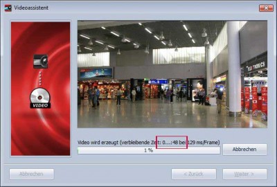

seit der 8.5.02 (ist in der 8.5.03 immer noch so) ist die Restzeitanzeige beim Videoerzeugen unbrauchbar geworden. Der Screenshot ist beim Exportieren einer 90-minütigen Bilderschau nach mp4 entstanden. In der 8.5.01 wurde an dieser Stelle noch ein 3-stelliger Wert angezeigt, wo jetzt die vielen Punkte zu sehen sind. Die Sekunden zählen immer von 59 bis 0 herunter und beginnen wieder von vorn ...
Natürlich weiß ich aus Erfahrung, dass das ca. 5 Stunden dauern wird (hat dann sogar 8 Stunden gedauert) aber ich hätte die Anzeige gerne wieder mit der richtigen Restzeit, auch wenn sie im Minutenbereich 3-stellig ist.
Das Verhalten ist unabhängig davon, welche Parameter gesetzt sind.
Kann jemand das Verhalten bestätigen?
AS könnt Ihr das wieder korrigieren?
MfG,
jschreck

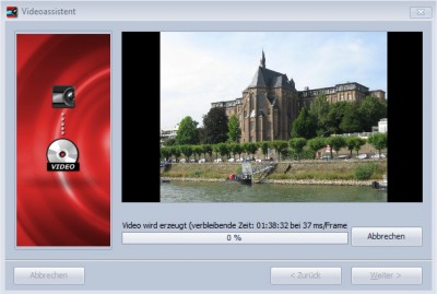

habe jetzt testweise mal die Erzeugung eines mp4-Videos angestoßen, bei mir ist die Anzeige der Restzeit ok. Showlänge ca. 1:30 h (habe extra so viele Bilder eingefügt, damit die Anzeige auch Stunden anzeigt).
Restzeitanzeige normal

der Vergleich hat eine Lücke ("Vexierbild") :cry:
KlaWeLi hat weder eine Doppellinie noch ein Schliesskreuz um und im Bild. Da stellt sich die Frage ob die gleiche Version und die gleichen Einstellungen im Assistenten vorgenommen wurden.
Aber vielleicht bin ich beim Betrachten auch zu kleinlich? #-o

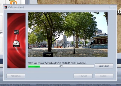

lopa
Beiträge: 165
Wohnort: Südliche Weinstrasse
Re: Restzeitanzeige bei Videoerzeugung unbrauchbar
Beitrag von lopa »
Fläcky hat geschrieben: KlaWeLi hat weder eine Doppellinie noch ein Schliesskreuz um und im Bild.
Wenn Du den Videoassistenten mit der Maus anklickst, wird das Kreuz rot. Wenn Du den Ausschnitt dann mit dem Snipping_Tool machst, wird das Kreuz wieder blass. Das hat also nichts zu sagen.
Kein Problem mit der Restzeitanzeige
KlaWeLi
Beiträge: 3250
Wohnort: Köln/Bonn
Beitrag von KlaWeLi »
Fläcky hat geschrieben: KlaWeLi hat weder eine Doppellinie noch ein Schliesskreuz um und im Bild. Da stellt sich die Frage ob die gleiche Version und die gleichen Einstellungen im Assistenten vorgenommen wurden.
Habe die aktuelle Version 8.5.03 und bei mp4-Erzeugung die vorgegebenen Standardeinstellungen benutzt.
Wenn ich die Videoerzeugung starte, ist das Schließkreuz blass, erst, wenn ich auf das Fenster klicke oder zwischendurch z.B. mit Alt-Tab die Fenster wechsele, wird das Schließkreuz rot. Hat somit wohl wirklich nichts mit der Funktion zu tun. Und heute ist die Restzeitanzeige immer noch ok :-)
:) Grüsse

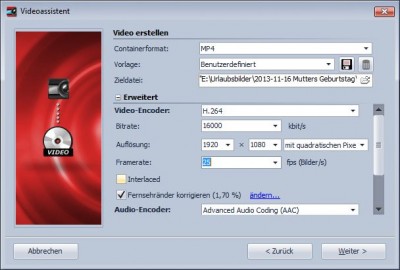

Danke jedenfalls für's testen. Nutze die folgenden Einstellungen:
Bitrate: 16000
Fps: 25
Video-Encoder: H.264
Auflösung: 1920x1080
Audio lasse ich auf den Voreinstellungen
Gruß, jschreck
