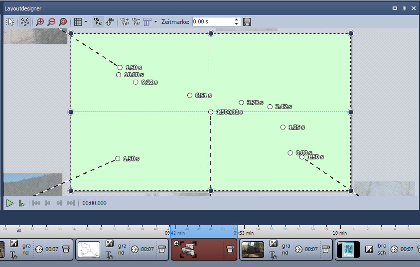

Ich habe in der DS bis jetzt 5 Kapitel mit Karte(n) und laufenden Linien erstellt. Es werden wohl noch einige dazu kommen, nach einer 6-monatigen Kanada-Rundreise! Bei den ersten drei - teilweise mit 2 -3 Kartenausschnitten - funktioniert alles tipptop. Doch ab der 4. bleiben die Bewegungspunkte liegen und sind dann beim neuen Kapitel oder einer Flexi-Collage wieder sichtbar (s. Dateianhang). Damit könnte ich ja leben, wird aber wohl mit der Zeit etwas unübersichtlich. Doch bleiben beim Abspielen der DS die Linien, ab dem 4. Kapitel!, noch kurz liegen, sind also bei der Überblendung zum nächsten Bild noch zu sehen. Und zwar beide übereinander! Und dies stört mich ziemlich , v.A. weil es bei den ersten drei Karten-Kapiteln nicht so ist! :(
Freundlicher Gruss remu
Auf neuer Flexi-Colagge od. Kapitel zu sehen

Beitrag von malemik »
Hallo remu
auf Deinem Screenshot sehe ich, dass Du -----alle Bewegungspfade anzeigen---- aktiviert hast.
Oben in der Symbolleiste Layoutdesigner ist das Zweite Button von links aktiviert (das mit den 6 Punkten ist dunkler)
Wenn Du da drauf klickst müsste es heller werden und der Fehler dürfte nicht mehr sein.
Es kann sein, dass Du es manchmal aktiviert hast und manchmal nicht, deshalb ist der Fehler nicht immer da.
Versuch macht Kluch

Ich habe den Fehler wohl gefunden: Bei der "Laufenden Linie" war bei "Eigenschaften" die Funktion "Nach dem Abspielen liegen lassen" aktiviert. Nachdem ich diese deaktiviert haben, gibt es keine Probleme mehr. :)
Den Tipp von malemik habe ich auch berücksichtig, hat aber eigentlich nichts gebracht. Trotzdem danke für den Hinweis. Auch die Tipps von Hobbit und Joe-Holzwurm können bei Bedarf hilfreich sein.
