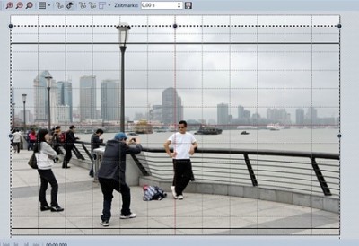

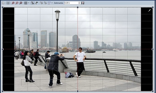

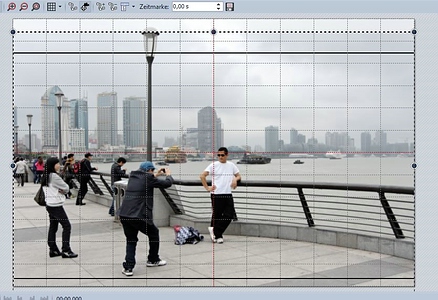

vielleicht kann ich Franke anhand eines Screenshots erklären, wie ich das mache und Euch, was mich da fuchst.
Zunächst füge ich ein 3:2 Bild ein und habe natürlich links und rechts schwarze Balken. Dann klicke ich rechts auf Zuschneiden und die Balken sind weg, das Bild in 16:9 Größe wird angezeigt.
Jetzt hat Franke das Problem, dass man nicht mehr die Größe des alten Kleinbildes sehen kann, und da hab ich ihm erklärt, dass ein Klick auf das Kamerasymbol genügt, um wieder das 3:2 Bild anzuzeigen, in dem jetzt zwei schwarze Querlinien zu sehen sind. Innerhalb diere Querlinien kann man nun das 16:9 Bild auf und abschieben.
Diese schwarzen Linien sind immer mittig, ich habe aber das Bild etwas noch unten verschoben, weil ich dem Fotografen nicht das Bein abschneiden wollte, dafür sieht man weniger von der Straßenleuchte.
Aber: das kann man nur bei einer neuen Schau. Wenn ich eine alte Schau hervorhole, z.B. eine Schau von 2011, dann kann ich auf das Kamerasymbol so oft klicken wie ich will, da tut sich nichts mehr, das 3:2 Bild mit den schwarzen Querlinien läßt sich nicht mehr erzeugen. Das ist doch eigenartig und ärgerlich.
Gruß ... Josef
