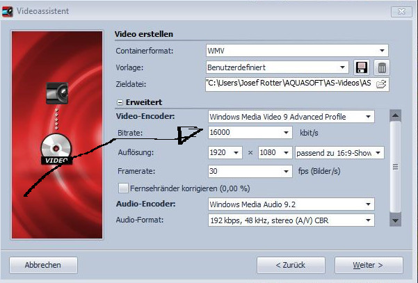

Hallo Sally!Sally2 hat geschrieben:Sorry aber ich habe leider nicht so detaillierte techn. Kenntnisse. Wo stelle ich z.b. die Bitrate ein?
Ich erstelle ein Video immer Benutzerdefiniert mit den Werten 1080/30s.
Hier siehst Du, wo Du die Bitrate einstellen kannst.
Als Containerformat würde ich Dir statt MPEG lieber zu WMV raten, das neigt weniger zum Ruckeln. Die Einstellungen sind im Prinzip die gleichen. Nachdem Dein Fernseher nur MPEG konnte hatte ich Dir dafür die entsprechenden Einstellungen aufgelistet.
