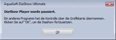

ich hab mein Notebook per HDMI an meien TV-Gerät angeschlossen, den Modus auf einzel Bildschirm TV/Beamer umgestellt. So weit so gut, Anzeige Desktop bzw. Aquasoft-Oberfläche wird dargestellt. Beim Starten der Show im Vollbildmodus wir die Anzeige hellgrau, die Musik läuft und diese Fehlermeldung erscheint: "Diashow-Player wurde pausiert...."
Nachdem ich unter Diashow-Einstellungen -> Diashow Player (Direct X) -> Darstellung
auf Fenstermodus umgestellt habe war´s i.O., aber leider mt dem Festerrahmen drumrum, den möchte ich eigentlich vermeiden.
Gibt es eine andere Lösung?

Habe mal mit einem Moitor anstelle des TV getestet, funktioniert völlig normal.
Normalerweise passiert das, wenn irgendein Programm etwas ausgeben will. Eine Meldung popt auf.
Ist dein TV in der Graka richtig eingestellt, Frequenz Möglichst 60Hz) , Auflösung (Native Auflösung des TV). Die Frequenz ist bei TV aus meiner Erfahrung meist falsch eingestellt und muss händisch angepasst werden.
Sonst fällt mir nichts ein.
Bei erweitertem Desktop reicht ein Mausklick auf dem zweiten Biildschirm um den Player zu stoppen.
