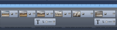

Mein ganz einfach Frage ist eben:
Wie verschieben ich im angehängten Beispiel etwa den kompletten Block nach den beiden markierten Bildern? Oder wie schaffe ich es wenn ich z.B. die Dauer der markierten Bilder ( di ersten beiden Objekte) ändern möchte OHNE die nachfolgenden Objekte alle wieder anfassen zu müßen? Ich kenne dies Funktion aus zahlreichen Videoschnittolls die ich eingesetzt habe...

Re: Gibt es eine sinvolle Funktion zum Verschieben
Das verschieben ist derzeit nur spurweise möglich, nicht blockweise.
Markieren Sie alle Elemente einer Spur, die Sie verschieben möchten und ziehen Sie sie mit der Maus an die gewünschte Position innerhalb der Spur.

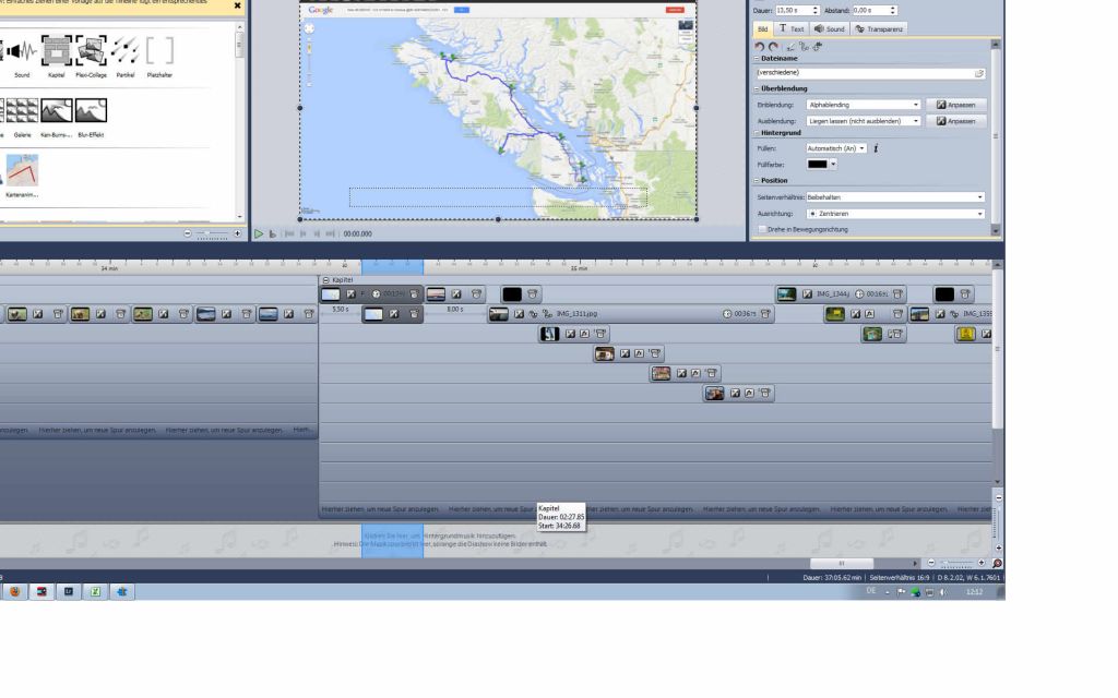

Ungerne hebe ich diesen alten Thread wieder hervor, aber ich kann nicht erkennen, wie das in der aktuellen Version 8.5.05 funktionieren soll. Kann mir jemand ein freundliches Licht reichen?
Im Anhang will ich jetzt ein Bild vor das erste Bild in in Spur 1 einfügen, ohne hinterher die Elemente in Spur 2 wieder zu justieren zu müssen. Intuitiv fällt es mir schwer hier eine Lösung zu erkennen... Es gibt natürlich noch einige weitere Elemente in Spur 2, die hier nicht sichtbar sind.

Re: [Erledigt] Gibt es eine sinvolle Funktion zum Verschieben
Beim Einfügen eines Bildes kann ich auch keine Lösung finden. Wenn ich aber die Bilder aus beiden Spuren markiere und dann mit gedrückter Maustaste verschiebe, verschieben sich alle markierten Bilder auch wenn sie in verschiedenen Spuren sind. Vielleicht hilft das weiter.
