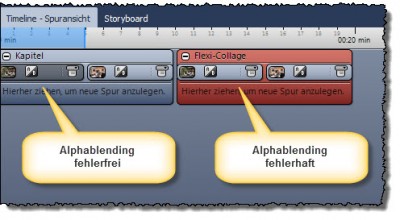

Das fehlerhafte Verhalten in der Flexi-Collage kann ich bestätigen.
Ich habe drei Bilder mit Alphablending 1,5 s in der aufgelisteten der Reihenfolge jeweils
Einstellung Hintergrund = AUS:
Die Übergänge in allen drei Varianten butterweich.
Einstellung Hintergrund = AN:
Die Übergänge in der Timeline sind butterweich.
Der Übergang vom 3. Bild in der Timeline zum 1. Bild in der Flexi-Collage ist weich, es folgen innherhalb der Collage zwei hässliche, bei den beiden Übergängen poppt der schwarze Hingergrund auf.
Der Übergang vom 3. Bild der Flexi-Collage zum 1. Bild im Kapitel - und die beiden folgenden sind wieder butterweich.
- - direkt in die Timline
- in eine Flexi-Collage
- in ein Kapitel

Das beschriebene Verhalten in der Flexicollage ist normal, wenn diese Hintergrund füllen aktiviert hat (das Flexi-Collage Objekt selber) und die Bilder innerhalb der Flexicollage aus Ausblendung liegen lassen eingestellt haben.peku hat geschrieben:Das fehlerhafte Verhalten in der Flexi-Collage kann ich bestätigen.
kopiert und abgespielt.
- in ein Kapitel
Wenn ein Bild liegen lassen als Ausblendung hat, dann heißt nicht, dass es nach seiner regulären Anzeigedauer in den Hintergrund der Show gezeichnet wird und als eigenständiges Element nicht mehr existiert. Da Die Flexicollage aber Hintergrund füllen aktiviert hat, überzeichnet diese ständig den Hintergrund, damit dieser nicht sichtbar wird. Demzufolge ist auch das Bild, welches vorher liegen gelassen wurde, nun nicht mehr sichtbar, sondern nur der schwarze Hintergrund der Flexi-Collage.
Lösen können Sie das Problem, indem Sie Hintergrund füllen bei der Flexi-Collage deaktivieren oder die Bilder innerhalb der Flexi-Collage versetzt und überlappt anordnen. Dabei müssen Sie darauf achten, dass die Überlappung wenigstens der Zeit der Einblendung entspricht, da das alte Bild ja während dieser Zeit noch nicht verschwinden darf.
