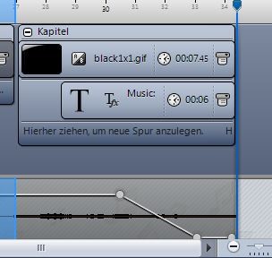

Genauso ist es bei mir auch (8.2.01). Bei dem angehängten Bild sieht man, wie die Musik ca. 1 1/2 sec vor Ende der Show stummgeschaltet wird. Das funktioniert auch, die Musik ist nicht mehr zu hören, aber wenn die Show beendet ist hört man die Musik - die viel länger ist wie die DS - plötzlich für ca 1 sec richtig laut.
Das ist eine meiner DS 7 Shows, dort tritt das nicht auf.
Gruß ... Josef
Gruß ... Josef

- Musik.JPG (29.58 KiB) 9635 mal betrachtet

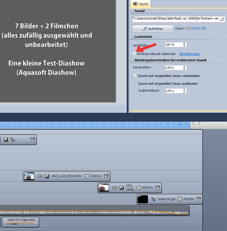

Gestern habe ich an einer kleine Diashow gebastelt. Ich nutze die klassische Hintergrundmusik nicht. Hintergrundmusik kommt bei mir als Soundobjekt zum Einsatz.
Am Ende wird mein Hintergrundmusik-Soundobjekt ausgeblendet. Dann kam aber immer noch ein ca. 0,5 Sekunden langer relativ lauter Sound des längst abgeblendeten Soundobjekts.
Nach längerem Suchen und Probieren habe ich dann mal den Haken aus "Hintergrundmusik ausblenden" entfernt und siehe da, das störende Geräusch am Ende war weg.

Das war's!. Ich hab erst neulich wegen einer anderen Sache das Häkchen bei "Hintergrundmusik zum Ende der Diashow ausblenden" herausgenommen, aus unbekanntem Grund hat es sich aber wieder eingeschlichen.
Ich hab nocheinmal bei der DS 7 nachgesehen. Da spielt es keine Rolle ob das Häkchen gesetzt ist oder nicht, die Musik hört am Ende auf.
Gruß ... Josef
Edit: Ich hab mir nocheinmal Deinen Sreenshot angesehen und dabei bemerkt, dass ein Video dabei ist. In dem Fall ist es besonders wichtig, dass das Häkchen bei Sound herausgenommen wird, weil sonst die Videolänge um ca 10% zu lang angegeben wird.

Josef, da ich generell keine klassische Hintergrundmusik nutze, sollte es bei mir nun wirklich keine Rolle spielen, ob das Häkchen nun gesetzt ist oder nicht.
Na ja ...
Werni
Na ja ...
Werni

Ja, das ist mein Screenshot. Nachdem ich auf den Hinweis von Werni das Häkchen bei "Hintergrundmusik zum Ende der Diashow ausblenden" entfernt hatte (ich arbeitete bei dieser Show mit HGM), war das kurze Aufblenden der Musik nach dem Ende der Show weg.

... und bei mir auch.
Habe eben bei meiner erwähnten Show das Häkchen wieder gesetzt, und schon war dieses störende Geräusch wieder da.
Also schnell wieder weg mit diesem Häkchen!
