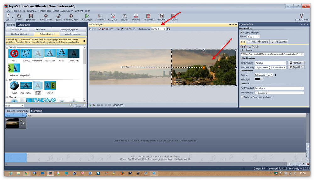

Hallo..ich nerve mal wieder:-) Anhand des Video versuche ich als "Probe" eine Panoramafahrt herzustellen. Panorama Bild hinzugefügt..1. Bewegungsmarke usw wie in Video. Be der letzte Bewegungsmarke stelle ich die Zeit auf 25 Sekunden..aber gezeigt werden mir nur zwei Sekunden..so dass die Panoramafahrt auch tatsächlich 2 Sek dauert. Habe 10 mal versucht, Schritt für Schritt, klappt aber nicht.. Danke für die Hilfe..

Hallo Paolo,
hast Du wirklich Deine zweite Bewegungsmarke bei 25 Sekunden gesetzt?. Dein Bild in der Timeline zeigt dies, soweit ich das erkennen kann, nicht an.

Hallo Micha,
ich bin so vorgegangen wie in Video beschrieben wird, bei der zweite Marke, habe oben in der Zeitleiste 25, 00 angegeben, dann wieder zurück auf die erste Marke, rechte Maustaste und auf harte Kurven gestellt.

Re: Panoranafahrt Diashow 8
die geänderte Zeit muss mit ENTER bestätigt werden.
ich versuche es wieder, Danke.
Perfekt!! Es geht! Danke!!
