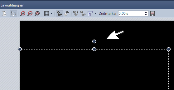

Hallo Urs,
wenn Du das Video im Layoutdesigner etwas verkleinerst, erscheint über dem Rahmen eine zweite runde Marke (siehe Screenshot), damit kannst Du das Video nach Belieben drehen. Vielleicht reicht das ja schon. Funktioniert übrigens auch bei den anderen Objekten.
