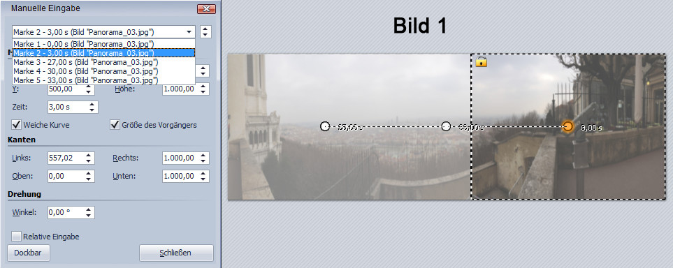

Wie in Bild 1 zu sehen ist, befinden sich die beiden BM1 (0 Sek.) und BM2 (3 Sek.) auf gleicher Position. Da aber BM1 unnötig ist, weil BM2 den gleichen Ausschnitt vom Bild darstellt und die Anzeigezeit 3 Sekunden betragen soll, habe ich BM1 gelöscht.

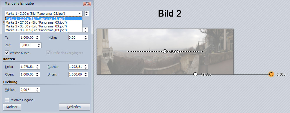

Was dabei nun heraus kommt, kann man im Bild 2 sehen. Ab diesem Moment kann man die BM2 rechts unten im Bild (oranger Punkt) mit der Maus nicht mehr ins PanoramaFoto hineinschieben.
Statt dessen verhält sich die Software für dieses eine Bild nun völlig unkontollierbar und spielt komplett verrückt, egal welche BM man nun bewegt. Der Fehler wirkt sich wahrscheinlich deshalb
so gravierend aus, weil für BM2 die Checkbox "Größe des Vorgängers" weiterhin angehakt ist, obwohl es keinen Vorgänger nun mehr gibt.

Du brauchst gar keine BW Marke löschen, wenn Du nach dem anklicken " Kameraschwenk festlegen" im Layoutdesigner bei der "Zeitmarke" gleich die 3 sec setzt und dann erst auf "neue BW Marke". Dann hat die zweite BW Marke 5 sec, die Du wie gewohnt anpasst.
Bei mir führt aber auch Dein Vorgehen nicht zu einem Chaos.

Das Problem kann ich reproduzieren. Es scheint wirklich an der Einstellung "Größe des Vorgängers" zu liegen. Ich habe das an unsere Entwickler weitergeleitet, so dass es schnell behoben werden kann.
