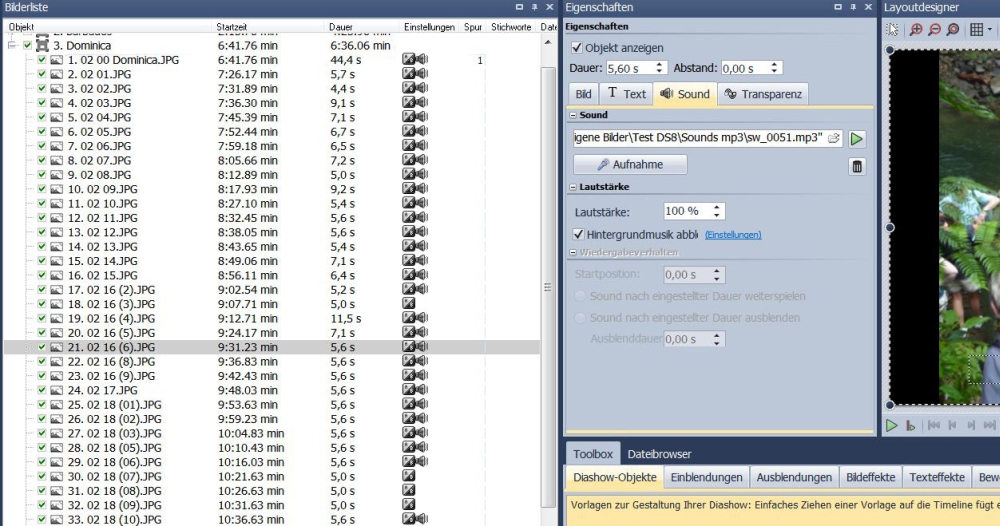

Habe nach einem Urlaub vor einigen Monaten eine DiaShow mit BlueNet gemacht. Es sind 516 Fotos in 10 Kapiteln. Die Fotos habe ich in der Dateigröße, wie sie aus der Kamera kommen, in die Show eingefügt (ca. 3,5-5,5 MB).Fast zu jedem Foto habe ich einen Kommentar gesprochen. Gesamtdauer der Show: 80 Min. Das Arbeiten damit ging schnell und problemlos.
Um mit der neuen Diashow 8 einen Vergleich zu haben, habe ich die obige Schau noch einmal hergestellt mit sämtlichen Bildern und Sounds. Nach der Hälfte der Bilder merkte ich, dass die Reaktionen (z.B. markieren, einfügen, löschen usw.) immer träger wurden. Ich habe dann sämtliche Bilddateien auf eine Pixelgröße von 1920 für die lange Seite verkleinert. Das funktionierte zunächst etwas besser. Allerdings je mehr Bilder hinzukamen wurden die Reaktionen immer langsamer. Alleine den Kapitelnamen eintragen dauerte eine gefühlte Ewigkeit. Einige Beispiele: Ein Foto markieren: 6 bis 20 Sekunden, Schließen eines Kapitels 10 Sekunden. Übrigens während ich dieses schreibe, habe ich vorher die Diashow geöffnet. Jetzt ist sie nach einer halben Stunde komplett erschienen.
Hat jemend von Euch mit der DS8 schon einmal eine große Show mit 500 Bildern hergestellt und Erfahrungen gesammelt? Was mache ich falsch? Die Diashow mache ich übrigens für den Flachbild-TV.
An meinem PC kann es nicht liegen: Dell Inspirion 545, Quad-Core Q9400, 2,66 GHz, 6 MB Arbeitsspeicher, GraKa: 1024 MB GeForce GT220, OS: Win7 64 Bit.
Vielleicht sollte ich noch erwähnen: Es ist keine Demoversion sondern die gekaufte DiaShow 8 Ultimat Vers 24.
Viele Grüße Jörg

Da ich keine Bewegungspfade, Effekte oder andere komplizierte Dinge eingebaut habe, denke ich, dass das eventuell an den Sounds liegen könnte. Ich versuche jetzt Folgendes. Mache eine Test-Diashow (DS8) mit zunächst 250 Bildern. Das klappte gut. Die Reaktionen waren relativ schnell. Nun füge ich nacheinander Sounds unterschiedlicher Länge dazu und werde beobachten, wie sich das Verhalten stückchenweise verändert.
Ich werde bei Gelegenheit von diesen Versuchen berichten.

Liebes Aquasoft-Team, ich glaube, es ist noch einige Arbeit nötig, ehe die DS8 richtig läuft. Ich habe eingangs die zähe, kaum handhabbare Herstellung einer DiaShow mit vielen Bildern und dazugehörigen Sounds erwähnt. Ich möchte noch einmal betonen, dass ich diese Show bereits unter BlueNet ohne Probleme angefertigt habe. Nun habe ich die Herstellung unter DS8 noch einmal systematisch untersucht:
Das Zufügen von 525 Fotos in 10 Kapiteln bereitete keine Schwierigkeiten. Übrigens habe ich die Dateigröße der Fotos noch einmal verkleinert (lange Seite der Fotos 1280 Pixel). So hatten die Bilder eine Dateigröße von 800 bis 1100 kB. Weiterhin habe ich die Sounds in mp3 konvertiert, um auch hier die Dateigrößen zu verringern.
Ich habe keine Hintergrundmusik und keine Effekte eingebaut.
Dann habe ich Bild für Bild den zugehörigen Sound (das sind nur meine gesprochenen Erklärungen) angehängt. Wissen sie, was das für eine Arbeit macht?
Bis zum 100sten Foto war die DiaShow noch einigermaßen handhabbar. Langsam begannen aber schon die zähen Reaktionen. Nach dem 216ten Sound habe ich es dann aufgegeben. Der Zeitaufwand wurde immer größer. Wenn man dann etwas ungeduldig wird und denkt, habe ich mit der Maus auch richtig geklickt? Dann klickt man vielleicht noch einmal. Häufig kommt dann die Fehlermeldung „In der Diashow ist ein Fehler aufgetreten...“. Es kommt zum Absturz. 4 oder 5 mal ist mir das passiert. Wurde auch einmal an Aquasoft gemeldet.
Es ist noch ein weiterer Fehler aufgetreten: Bei Sound-Eigenschaften steht normalerweise unter „Dauer“(rechts neben „Aufnahme): „Klicken Sie hier, um die Dauer dieses Objektes dem Sound anzupassen“. Das brauche ich dringend, weil viele Sounds größer sind als die Standardverweildauer der Bilder (hier 5 s). Was machen Sie, wenn diese Funktion, wenn Sie sie bei vielen Bildern bereits angewendet haben, plötzlich nicht mehr da ist?
Es ist mir bei geduldigen Bemühungen und nach mehrmaligen Wieder-herstellungsfunktionen nach Abstürzen einmal gelungen, die DiaShow vollständig bis zum Ende zu produzieren. Nachfolgend habe ich für die Ausgabe am Fernseher eine mp4-Datei gewählt. Diese hatte 5,6 GB. Dieselbe Datei, unter BlueNet hergestellt, war nur 1,94 GB groß. Vielleicht ist für Sie das ein Hinweis, dass mit dem DS8-Programm etwas nicht stimmen kann oder überfrachtet ist, das dieses zähe Verhalten bewirkt.
Bis zur Klärung muß ich trotz Kauf der DS8 weiter mit den vorhergehenden Versionen arbeiten.
Jörg
