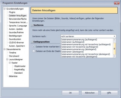

Hallo Roland Schilder,
wie sieht es aus, wenn Sie über "Extras" - "Programmeinstellungen" - "Datei hinzufügen" eine Auswahl treffen, diese mit "OK"bestätigen und das Programm danach neustarten?
Tritt das Verhalten dann weiterhin auf?

Re: Korrekte Bildreihenfolge festlegen
Hallo Frau Nadine Kabelitz,
Ihr Tipp ist genau der Richtige.
Wenn man im Dialog "Programm-Einstellungen" die Kategorie "Dateien hinzufügen" selektiert und den Parameter "Sortieren nach" auf "Nicht sortieren" stellt,
dann werden alle Bilder in der richtigen Reihenfolge in die Diashow eingefügt.
Vielen Dank für den guten Tipp.
Gruß,
Roland Schilder
