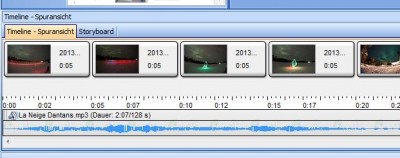

die Suche bringt mich nicht weiter, ich habe eine manuelle Diashow erstellt, in der Mitte gibt es einige Bilder die ich automatisch abspiele. Dazu möchte ich auch eine MP3 Datei abspielen.
Ich habe dazu ein Kapitel erstellt, darin sind die Bilder (Oben) und (Darunter) der Sound.
Der Sound lässt sich in der Vorschau unter Eigenschaften abspielen.
Wenn ich jedoch die Diashow starte werden nur die Bilder abgespielt aber kein Sound.
Ich habe alles dreimal nachgeschaut ich weiß nicht warum der Sound nicht geht.
Hilfe!!!
Hilfe!!!

danke schon mal für deine Hilfe, aber das scheint es auch nicht zu sein. Ich hatte gestern eine Art Workaround in dem ich diesen Sound Track einfach als Hintergrundmusik ab der Stelle laufen ließ wo das Kapitel anfängt. Das funktionierte soweit ich nichts an den Zeiten davor änderte. Aber ging dann leider auch nicht nach exportieren als reine Diashow.
Was habe ich gemacht: Eine Reihe von Bildern wird manuell weiter-geschaltet (Diashow Eigenschaften Pausiert starten), dann habe ich ein Kapitel erstellt indem Bilder automatisch mit Ton wiedergegeben werden sollen. (Siehe Screenshot SC1) In das Kapitel habe ich dann das Sound Icon rein gezogen (das sieht man ja dann als roten Strich unter den Bildern, oder als Senkrechten Strich darunter) und die MP3 Datei ausgewählt.
Habe auch probiert die MP3 Datei direkt an diese Stelle zu ziehen, macht keine Unterschied.
Die Sound-Datei Einstellungen sieht man im zweiten Screenshot SC2, dort läst sich die Datei auch abspielen. Ich habe noch versucht die Datei zeitlich zu verschieben, ändert aber nichts.
Vor das Kapitel habe ich noch den Play Button gesetzt, damit die Diashow automatisch weiter macht (das geht auch).
Ich weiß was ich sonst noch machen soll.
Ich probiere es mal mit einer Neuen Diashow.

Ich habe noch mal eine neue leere Diashow gestartet (PC und Programm auch neu gestartet).
Dann ein Bild rein gezogen und danach eine Sound Datei (extra mal eine andere) und Diashow gestartet, wieder wird kein Sound abgespielt.
Die Datei lässt unter Eigenschaften anhören.
Lege ich die Datei als Hintergrundmusik an wird Sie abgespielt. Ich kann nur nicht ab einer Bestimmten Stelle damit Starten (Außer mit dem oben schon mal beschriebenen Umweg).
Sound über die Timeline geht nicht!
