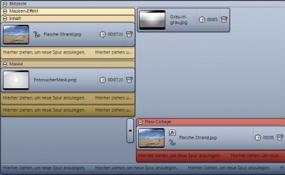

ich habe auf die Schnelle ein Anwendungsbeispiel erstellt.
Vielleicht regt das ein wenig die kreativen Ideen an
Hier sehen Sie den Aufbau der Show: Innerhalb des Masken-Effektes befindet sich ein Foto und natürlich die Maske selbst. Das Foto wird mit einem Bewegungspfad bewegt, man könnte es aber auch mit Hilfe das Kameraschwenks umsetzen. Es soll so wirken, als würde man die Kamera über die Szene bewegen, um den richtigen Bildausschnitt zu finden.

Ah ja, okay. Danke schön. Dann war ich doch so halbwegs auf dem richtigen Weg. Mit dem Blitz und dem Sofortbild wirkt das auch sehr schön. Bringt mich auf ein paar Ideen.
Allerdings könnte die Fotosucher-Maske, glaube ich, ein wenig deutlicher sein. Aber die kann man sich ja auch noch selber gestalten (denke ich?).
