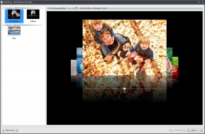

Re: Ausgabe von Bild und Video
Hallo Borma79,
da Sie tatsächlich den WebShow-Assistenten (auch unter "Assistenten" - "Web-Assistent" zu finden) verwendet haben, will ich es noch einmal genauer erläutern.
So sieht der Assistent aus: Dort sehen Sie auch schon eine Vorschau Ihrer Webgalerie. Wie Sie sehen, werden hier weder Bildeffekte, noch Bewegungspfade oder Überblendungen dargstellt.
Sie sehen nur die Bilder, nicht die Videos. Die Webgalerie besteht nur aus den Bildern, die in Ihrer Show vorkommen.
Wenn Sie die Show so ausgeben möchten, wie Sie sie in der Software zu sehen ist, haben Sie andere Möglichkeiten. Diese teilen sich im zwei Wege auf:
- PC-Show
- Videoausgabe
Sowohl bei der Videoausgabe, als auch ber der PC-Show wird die Show so übernommen, wie Sie sie im Programm sehen - d.h. mit den Videos.
Möchten Sie die Show im Internet zeigen, wählen Sie die Ausgabe als Video. Hier lesen Sie nach, wie Sie danach weiter vorgehen:

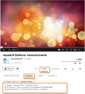

Geht es Ihnen darum, dass Sie das YouTube-Video nicht finden? Falls ja: Schauen Sie auf Ihrem YT-Kanal oder im Video-Manager.
Oder suchen Sie den Code, mit dem Sie das Video in Ihre Homepage einbetten können?
Dann rufen Sie bitte das Video auf, gehen Sie unter dem Video auf "Teilen" und dann auf "Einbetten".
Sehr geehrte Frau kabelitz
Sie haben das etwas aus dem Kontext gerissen:
Meine Aussage: Ich hätte aber so was erwartet. Konkrete Informationen helfen weiter, Youtube blabla nicht.!
bezieht sich auf den untenstehenden 1. Satz !
Aber konkrete Angaben unter welchen Key der Videofilm bei Youtube abgelegt ist, damit ich diesen in meine Homepage einbinde kann, fehlt.
Wie soll das Video aufrufen, wenn ich es nicht finde?
Ich fahre Karussell -> drehen an Ort und nicht vorwärts kommen. macht keinen Spass
Freundliche Grüsse
borma79

Wo habe ich einen YT-Kanal? Wo habe ich einen Video-Manager?Schauen Sie auf Ihrem YT-Kanal oder im Video-Manager.
So, wie ich es verstanden habe, haben Sie das Video zu YouTube hochgeladen.
Somit müssen Sie dort ein Benutzerkonto besitzen, welches mit einem YouTube-Kanal verbunden ist.
Ihre Videos finden Sie auf Ihrem YouTube-Kanal (ich kenne Ihren YouTube-Kanal nicht, also kann ich Ihnen auch nicht sagen, unter welcher URL Sie ihn finden). Hier finden Sie Ihre Videos unter "Uploads". Klicken Sie ein Video an. Unter jedem Video gibt es die Option "Teilen" - "Einbetten". Hier befindet sich der Code, den Sie kopieren und in den Quelltext Ihrer Webseite einfügen müssen.
Bitte machen Sie sich mit den Gegenbenheiten von YouTube vertraut. Dieser Beitrag, sowie der vorherige und auch die Anleitung geben die gleichen Arbeitsschritte vor. Diese können Sie jedoch nur ausführen, wenn Sie Ihr eigenes Benutzerkonto bzw. Ihren Kanal bei YouTube kennen. Das kann Ihnen, soweit Sie diese Infomation nicht preisgeben, auch niemand abnehmen.
Das kann niemand wissen, der nicht Ihren YouTube-Kanal kennt.Aber konkrete Angaben unter welchen Key der Videofilm bei Youtube abgelegt ist, damit ich diesen in meine Homepage einbinde kann, fehlt.
