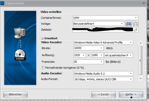

Re: Einstellungen Bitrate
Hallo Magura
Eine Bitrate von 7000 kbit/s ist für ein Full HD Video zu niedrig. Ich erstelle meine Videos im WMV Format. Mit den Parametern, die Du im Sreen siehst.
Sie laufen sehr gut. Wenn Du Dein Ruckelvideo mal auf einem anderen Weg auf den TV bekommst, probiere es doch mal aus und schaue, ob es dann wieder ruckelt. Ich denke, es liegt nur an dem Video. Heinz hat es schon geschrieben. Das eine ist die Videobitrate und der andere Wert ist die Geschwindigkeit. Die 7000 kbit Deines Videos sind ja nur 7 MBit. Wenn die PS3 mit 16.5 MBit/s unterwegs kannst Du doch getrost die Videobitrate erhöhen. Übrings flackern und ruckelten meine Videos für die PS3 auch, solange ich sie im mp4 Format gerendert habe.
Grüße
Majo-nette
